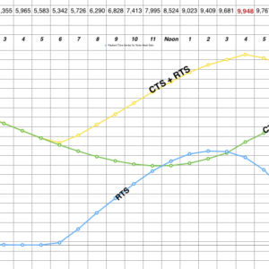

    我已经包括一个附件,显示我计算的负载[更适合适当适用于CZ-5],在93°F的24小时峰值设计日内。负载在6点至高度为9,948btu的载荷之间的低于5,342btu的载荷之间的变化。下午4点(24小时加权平均值约为5,850)。CTS表示针对导电时间序列调节的所有导电载荷,而RTS表示针对辐射时间序列调整的太阳能热量增益,用于光到中等的热质量。黄线CTS + RTS表示我的总负载。注意,太阳能热量增益代表了一半的负载。在阳光明媚的中午,这将在多云的设计温度日锻炼身体,负载下降到我的设备的最低容量的一半,9,000Btu。还是好的。但是从中暑离开,更特别地在肩部季节和载荷将是显着的,并且设备运行时间可以减少到每小时10到15分钟。这是我的印象,即冷却设备需要连续运行15至20分钟以除湿。我将重新设计我的绝缘,以至少符合更合适的CZ-4级,这将增加载荷。 I may as well know the best levels of insulation to use for this hypothetical question which of course depends on the result of that question: Ideally, What is the load to capacity ratio for a Pretty Good, Tight, Light-Moderate Thermal Mass House ??? What Peak Design Cooling Load makes that 9,000 Btu capacity GSHP provide the most comfort throughout the cooling season. ???

  10. Cummings.||#10
    我把上面的附件搞砸了。希望这次它能成功:
  11. Cummings.||#11
    或者这个
  12. Cummings.||#12
    或者这个
