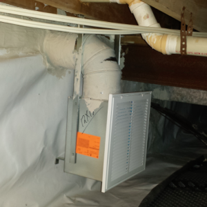

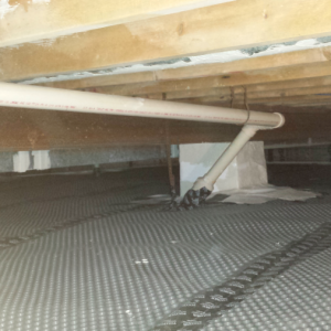

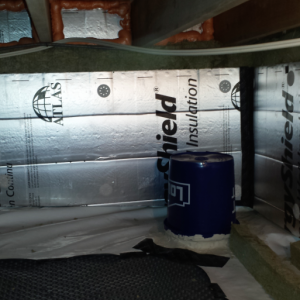

  7. cchaser||#11
    哇!!!!!非常专业安装。什么是设备是第一张照片?它拉空了吗?PIC 2是蒸汽屏障顶部的摇滚池 - 是内墙吗?
    谢谢你的照片。顺便说一下,你是否计划用蒸汽屏障覆盖凹坑板?
    C.追逐

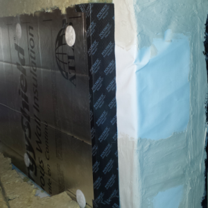

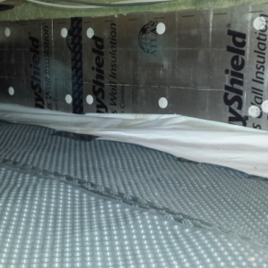

  8. Eric年代||#12
    谢谢C. Chase。第一张照片中的设备是HVAC空气返回。我在它上安装了一个过滤器格栅,以便随着供应空气在爬行空间中洗涤,它必须在它回到我的主返回和剩下的房子空气中恢复“预滤器”之前。这是我试图防止现有的爬行空间中存在的模具(在我在封闭之前的托梁上有些模具),从进入生活空间。
    在墙上,我们县代码指定你必须留下一个2英寸的白蚁检查差距高于刚性泡沫绝缘材料,所以我polyiso董事会只出现在2英寸的墙上,然后我塞一些矿棉,如果需要可以删除白蚁检查。
    我计划用20密耳的聚乙烯片覆盖凹坑垫,用煤层贴在接缝和渗透的胶粘剂上。我有多纸,我还没有翻过来。
    蓝色的5加仑桶是我说的,如果我需要的话,它是将来氡缓解系统的。没有图片是2“x3”框架,围绕5加仑桶,将与20密尔地板床单包裹。

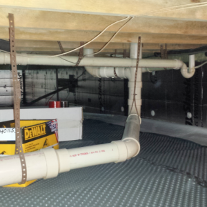

    Zephyr7||# 13
    漂亮的安装!看起来它是一个非常低的爬行空间,所以一定是......有趣......很高兴我不是我在那里爬行:-)我的爬行空间大约4'清晰,所以它很容易(相对)来移动。
    我喜欢你的潜在未来氡系统的桶想法,这是聪明的。如果你必须钻取那个桶,请小心:我过去让他们分手。一个孔锯,速度慢速,慢速进给可能是最安全的方法,以便在其中一个干净的洞。
    我猜你是疯狂的朦胧作为潜在的未来氡系统的一部分,但我很奇怪为什么你想把额外的聚卫层放在它上面?凹坑垫本身应该足够的蒸气屏障,但你认为聚会会有助于保持清洁的东西吗?我可以看到一个凹坑的垫子很难保持清洁,因为污垢会进入所有的酒窝,你将无法扫描/擦拭它清洁。
    我看到几根电缆挂在排水管上。下次你去的时候,我会用订书钉把它们固定好。从技术上讲,你不应该用羽毛来支撑电线。在商业领域,我曾见过一些建筑因为电线(通常是低压网络或安全电缆)垂到足以碰到消防喷淋管而未能通过最终检查。检查员将城市“不能使用管道作为电缆支撑”和红色标签它。对,一个挑剔的督察,但严格来说也是正确的。

    1. Eric年代||# 15
      谢谢你比尔,
      我诚实地先把酒窝垫放下来,试图保护塑料薄膜免受下面碎石的伤害。我喜欢系皮带和吊带。我不相信即使是20毫米也能避免被沙砾刺穿,因为我在上面爬了500万次。结果发现酒窝垫本身也被锋利的岩石刺穿了!我用胶带在酒窝垫子上粘了几个洞。一旦塑料薄膜放下来,它就会真的密封起来,在膝盖下会有一个干净的外观和良好的感觉。
      正如您所说的那样,如果需要,凹坑垫也有助于未来的氡系统。
      我会照顾那些线=)谢谢。
