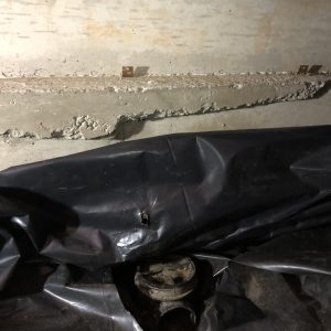

我正在开始在我们的通风爬行空间安装一个氡蒸气屏障(氡水平~ 6 pCi/L,所以不是非常高)。
住宅建于2015年,位于IECC 4C区。在建造过程中安装了一个6mil的蒸汽屏障。它是通过钩在混凝土支柱上连接到基础墙(IOW,没有密封)。接缝处似乎是用普通的管道胶带粘起来的,而且大部分都在破裂。我们确实有一个氡管,它被插进爬行空间(所以我们可以用风扇激活它,如果需要的话)。
我打算重做它,但想要确保我不省略一步或使得更难改善前进的空间;我想最终完全封装它。
所以我现在的计划是:
1.拆下混凝土支架,修补孔洞
2.填塞冷接头和所有缝隙
3.在爬行空间的周边围绕3或4“穿孔管,并将其连接到现有的氡管(3英寸)
4.放下一个更重的蒸汽屏障,更好地密封接缝(正在使用为目的制造的声学填缝+胶带),并紧紧地连接到墙壁上。
我的问题是:
1.有没有缺少的步骤或者我应该考虑第一个?如果我最终想要封装,我可能会在墙壁上想要刚性泡沫,对吧?我应该考虑这样做*首先*然后将蒸汽屏障附着到绝缘体上吗?这是一个更好的序列吗?
2.对于氡管,直接放在表面可以吗?那里有碎石,但我不确定有多深。我应该挖一个槽,装上管道,然后用碎石盖上吗?我只是想知道这对整个宇宙的交流有多大的影响。如果我们不需要使用风扇来降低关卡,那就太好了。
3.是否有任何令人信服的原因来消除现有的6mil塑料?我见过YouTube的删除,但除非有一个令人信服的原因,否则我想我会把它压扁并将新的蒸汽屏障放在它上面。
将附上一些照片。第一张照片显示我们的一座柱子。我们有很多人。你可以看到塑料是在它周围遮住的,所以它在角落里失败了。您可以在背景中看到混凝土保持沿着墙壁上的薄片。
感谢之前在这些论坛的所有帮助。这让我们的世界大不相同。
  1. 布莱恩·威利||#1
    嗨,莫里斯。实际上,我只是在完成我自己的封装项目,并可以提供一些建议。我在CZ5b,我的爬行空间相对干燥,因为我在博伊西,所以一些事情可能略有不同。而且,我使用StegoCrawl的产品,但我想大多数衬垫是类似的。
    问题1:我会首先放入班轮是最好的。另外,也可以优选地衬到墙壁的墙壁内的几英寸内。因为衬里需要机械地固定在墙壁上,所以做绝缘体首先意味着如果你试图经过几英寸的刚性泡沫,你必须使用更长的紧固件。还有替代细节可以允许衬垫泡沫,但似乎都有泡沫停止8-10“墙壁的顶部短。
    如果您首先排序衬垫并线路整个墙壁,则可以使用Polyiso。如果你只运行衬里6“那么EPS就是去的方式。
    如果你和后者一起去,那么你可以用罐装喷雾泡沫密封衬垫的eps。我与STEGOcriCrawl产品经理说过,他确认道甸的巨大简单泡沫兼容直接接触。此外,OSI四边形和OSI 300密封剂也兼容。这两家产品都在我当地的大型盒子店里储存,这是有用的,因为我真的不知道我需要多少,这使得特殊的订单具有挑战性。
    问题2:由于我的测试结果非常低,我并没有在减少氡的道路上走得太远,但如果我没记错的话,你不需要把管道埋起来才能有效地减少氡。这个链接显示了详细的图纸://m.etiketa4.com/cad/detail/retrofit-for-radon-vent
    问题3:我能想到的唯一令人信服的理由是,如果存在某种污染问题。我的6毫米眼线笔有残留,我不确定要不要去掉;我的想法是,它可能会与新班轮不兼容,导致过早故障。我问过销售代表,他们的工程师说他们不担心。我只移走了有干扰的地方,通常是在桥墩底座周围,或者是在它太挤的地方,使新班轮不能平放。
    希望会有帮助,祝你好运。我有32个在现场还有12个在外围所以我能感觉到你的痛苦。
