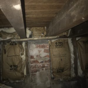

我有一个爬行空间,从1900年代附着在房子的一部分。有两次访问它,一个来自地下室,另一个来自外部。外部访问曾经是通风口。几年前,我们在地板上放下一层薄薄的混凝土并关闭外面的通道。我正在考虑铺设6密耳的蒸汽屏障。基于附加的图片,我应该走的混凝土块应该多距?
正如你在图片中看到的,在煤渣砖上,有芯(开孔),这些芯应该被盖住,这样就不会有蒸汽转移了吗?
这些应该如何填写或覆盖?

    看这些照片,水正渗入木框。除非框架都是压力处理*你需要阻止这种情况发生。你需要的是所谓的“毛细管断裂”——吸芯技术上是“毛细管动作”。是这样的:
    https://www.homedepot.com/p/owens-corning-foamsealr-3-1-2-_x-50-ft- multi-use-ridged-sill- gastet-1fs/202084452?source=.ShoplyAds&Locale = en-US && MTC = Spoink-B-F_D22-G-D22-022_004_INSULATION-NA-NA-FEED-SMART-NA-NEW_ENGEN&CM_MMC = SHOPPON-B-F_D22-G-D22-022_004_INSULAL-NA-NA-FEED-Smart-Na-Na-New_engen-71700000076017798-5876017798-5876017708-587601798-587601980867&gclid = cjwkcaiah_gnbhahewajoh3zcftp17fl_lvnpolaq2knzunwzvw1rekxs73geqshm1imsmxfetugbocm5iqavd_bwe&gclsrc = aw.ds
    现在这是艰难的部分:你需要在砖石和木材之间得到它。这意味着你需要抬起房子的一侧,只是一个小的一点,也许四分之一英寸,将它滑入。这并不是那么难,你只需要有一些房子杰克。每天可以租到我周围约10美元。
    我无法从图片中讲述窗台如何坐在街区,但它并不重要,毛细血管休息只是需要让木材触摸块。
    汽障对毛细血管的作用毫无帮助。除了在木块和木头之间筑一道屏障外,没有其他治疗方法。
    *(也许也许是所有压力处理)。

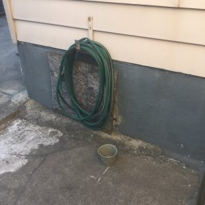

      我认为你看到的小凝结点已经大约100年前被搁置在那里。木材没有压力处理。轮辋托梁实际上是更高的。木制护套你看到实际上是为了这个壁橱。外面有灰泥。
      请参阅内部和外面的照片。
    彼得·恩格尔||#12
    如果灰泥持续地从这块砖向上穿过膝部,那么在那里出现毛细血管破裂将是非常困难的。如果灰泥只是在块上,那么顶墙和插入一个毛细血管断裂将会很好地工作。这个名单上有人推荐0.060英寸厚的HDPE。我还没有尝试过,但我喜欢这个想法。高密度聚乙烯(HDPE)坚硬,滑,防蒸汽。你把它切成块的宽度,并在4英尺长的部分工作,使其易于管理。你的地板蒸汽屏障,然后可以运行砌块墙的权利,以HDPE板和两者可以粘在一起,与超级粘欧洲磁带之一。

    灰泥确实从砌块开始一直延伸到膝部。楼板托梁的真正基础是图中较高的砖墙。
    我一定会尝试矿棉和罐装喷雾的方法。再次感谢你。这是有帮助的。
