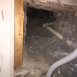

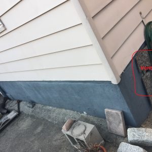

    嗨,我阅读了文章和建筑科学关于通风和不识别的爬行空间。他们对尚改愿的说法是,在受管或除湿器中应该受到限制区域的强迫条件空气。
    在我的情况下,crawlspace有两个入口(请见附件的两张照片)。一个在地下室,一个在外面。室外通道作为通风通道,从地下室的通道也是如此。
    我的计划是封闭和空气密封外面的通风系统,并放置一个蒸汽屏障,让从地下室进入的内部通道保持原样。
