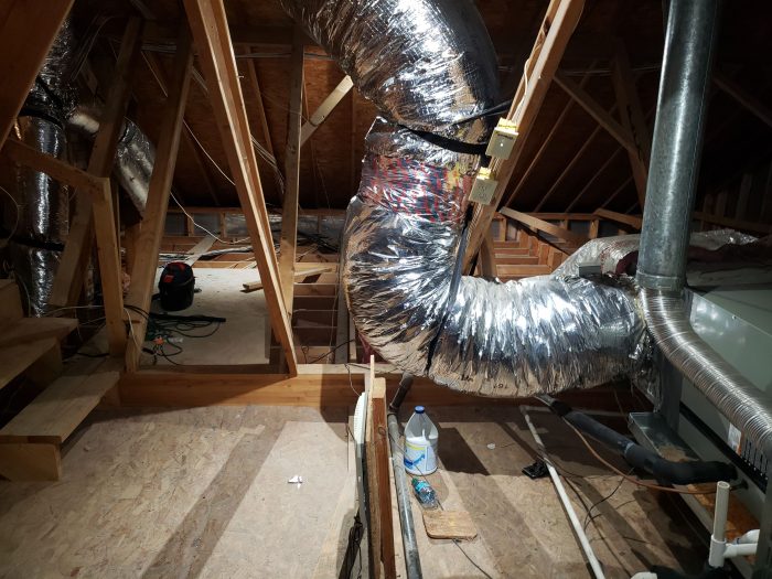

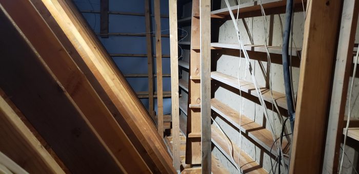

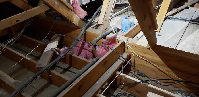

因此,我住在德克萨斯州的达拉斯,有一个1990年的大房子,车库上方有一个非常大的步行阁楼空间,大约700平方英尺,中间的拱形屋顶至少有20英尺高。阁楼在车库上方有2 × 10的16个中央天花板托梁,延伸至20英尺长,由2 × 10的垂直支架以10英尺的间隔支撑。我让一个结构工程师指出,空间的承重很容易超过1000磅,不会导致车库的天花板下垂。阁楼包含两个独立的热水器和家庭房/主卧室空调/炉。
实际上,我有一位先生下周要来把胶合板铺在阁楼地板上,并安装一个Versa阁楼升降机,以便使用空间存储。
我的问题是。我妻子想在阁楼上有一个有条件的储藏室,用来存放那些不易经受住德州高温的精致物品。我打算躺在车库顶棚玻璃纤维絮垫来减少热量从车库下面,承包商将地板,构建一个小型10 x 10房间在阁楼上,密封裂缝,喷雾泡沫外,运行灯,天气密封门,有交流的人管理着一个小排气/返回主单元。
不打算让它成为一个宜居的空间,只是一个有条件的存储单元。
赞成/反对/建议/警告?

    阁楼的地板看起来很重啊。我还看到了一些结实的胶合物。也许这里总有一天会被设计成储藏室或者上层?我很少看到阁楼是这样建的——通常它只够支撑下面的天花板。我有一些下垂的车库天花板问题,在我自己的房子,因为以前的主人储存东西在那里。
    无论如何,你应该能够密封和隔离阁楼储藏室没有任何问题。这取决于你如何建造它,以及你在它周围有多少通道,你可能会尝试在墙壁上用棒子和外部泡沫板来建造它。箔面polyiso还可以作为辐射屏障提供一点额外的好处。你也可以使用喷雾泡沫,但这可能不是最经济的选择。
    你可以看到阁楼里的温度很高。你会在储藏室的墙壁上看到类似的温差,就像你会在冬天的冰冻温度下看到外墙一样。你基本上需要使房间隔热至少要像你给房子隔热一样。

    因为在阁楼上有机械装置和管道,这可能是最好的,而且我认为把整个阁楼变成一个有条件的空间可能会更容易。这篇文章将是有帮助的:创建有条件的阁楼

      由于阁楼的巨大尺寸,它附在一个更高的,但没有在图片中看到,更大的阁楼,完全转换成一个有条件的空间将超过一个巨大的差额的价格效益比。房子本身有足够的存储空间,但我们还是想清空租来的存储单元,里面有我孩子的一些物品和家具。因此,在这个阁楼里有一个有条件的储藏室就可以满足我们的需要。

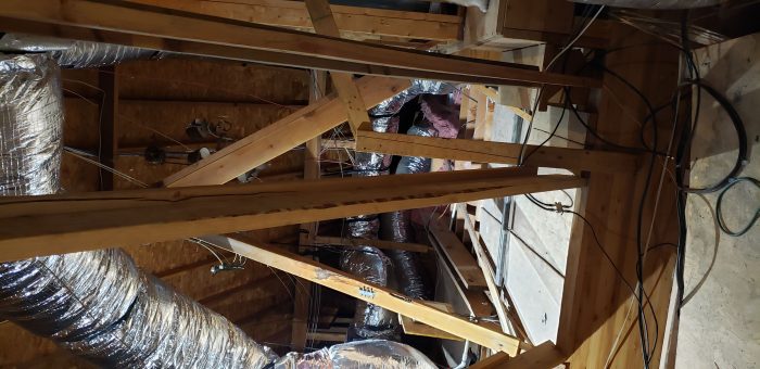

    看起来在那根胶木梁的顶部有对角支撑。这些支柱是支撑檩条的,它们将屋顶椽拆成更短的有效长度。简而言之,这些斜撑支撑着屋顶。因此,你不能带他们出去整理房间。
