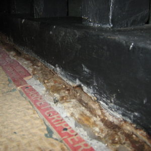

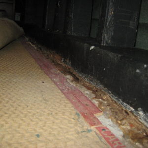

嗨,我有一个老房子(可能超过200年),中间有一个横梁坐在几个砖的课程上。我注意到梁的底部是潮湿的并开始崩溃(尽管它可能已经像这个很长一段时间),木地板被混凝土大约35年前取代。我假设水通过毛细管作用来推出。我想知道是否有一种物质可以停止腐烂并密封梁?

    我之前没有注意到这张照片;现在我看到了它。
    这看起来像墙的底板,而不是梁。

    对不起,是的,我对术语不太了解是的,正是分隔墙横梁的底板拆除了车床和灰泥

    你旧房子里的隔墙底板是放在砖上的,砖与土接触。底板两侧已浇筑混凝土板,但混凝土板未在底板腐烂的隔墙下延伸。
    对吗?
  9. 罗杰·沃特林||#9
    这就是我想说的,谢谢
  10. GBA编辑器
    马丁·霍洛拉||#10
    罗杰,
    如果隔墙是承重的,则需要在墙下挖一条沟渠,并浇筑新的混凝土基脚来支撑隔墙。基脚需要毛细管破裂和/或聚乙烯以防止芯吸,新底板需要进行压力处理。
    如果分区不承载轴承,可以拆下腐烂的底板,并用一堆新的压力处理的2x4s或2x6更换。别忘了在最底板下安装聚乙烯。

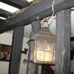

    我不确定马丁正确地打电话。这个房子是否有任何机会位于美国之外?这不是标准的北美棍子框架,这些都是沉重的木材,橡木我猜,而且它们通常可以通过树脂喷射进行修复和稳定,这还可以防止将地面水分进一步放松地磨碎到组件中。我建议您联系经验丰富的历史修复专家,以便在基于互联网诊断开始昂贵的侵入性程序之前进行评估。如果上面的结构显示上面的结构,我只会削弱大会安装新的基础,通过生长的裂缝在表面上的裂缝等来地显示出近期运动的严重迹象。像这样的大地梁通常足以将相当大幅均匀地传播到的地面,只要它受到保护免受衰变。我还将检查房子的外部周边,以确定任何可寻址的水侵入源。如果光束湿润了两百年,那么很久以前就会乱窜。最近发生了什么变化?是否有池塘,从相邻发育的地面水分散方面有变化吗? Are there rainwater pipes discharging directly onto the foundation?

    谢谢詹姆斯,是的,我们在埃塞克斯,大约40年前,我们更换了房子的一些前部,我确信可以,后部已经被部分扩建部分替换,所以也应该可以。我将研究如何稳定橡树,并可能聘请一位建筑专家。这座房子(小屋)的整个存在可能都是这样的,我相信这座房子大约有250到300年的历史。

    感谢您的意见。我完全同意罗杰不应该根据互联网诊断做出任何决定;这对所有GBA读者来说都是一个很好的警告。我将成为第一个承认我没有在翻新英语橡木木材框架时不经历过的人。
    以下是一些观察结果:罗杰家的木地板出现了一些问题——这些问题严重到足以导致他浇注混凝土板来替换历史悠久的地板。
    罗杰显然对承重墙也有足够的担忧,因此他决定将车床和石膏从墙上移除(当然,除非出于美观原因移除了石膏)。这些线索让我怀疑罗杰腐烂的底板可能需要的不仅仅是树脂注射。
    但是,我会对这件事提供更多意见。最好的建议将来自历史装修中的当地承包商。
