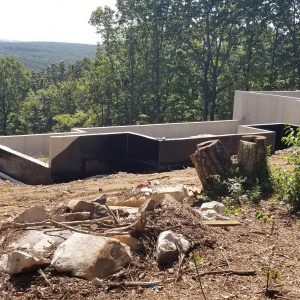

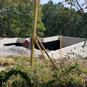

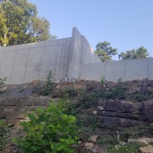

          护套将是拉链。在我们的区域中没有必要,没有任何外部绝缘。外部装饰/壁板所关注的地方,实际上仍然用于讨论。我们的GC提到了可以应用于两个部件的灰泥的可能性,使其看起来无缝。至少那将是目标。所有非基础墙都将是Hardi壁板。如果有帮助,我已经添加了一些图片。
          目前,我决定使用泡沫板甚至进入木材框架部分,当然留下3英寸的白蚁差距。我很惊讶(但可能不应该是),但这实际上比地板绝缘更便宜,并确保一切都在下面可见。但是,如果这个网站上的大师看到潜在的问题,我就是耳朵,并没有选择材料到星期五!;)
