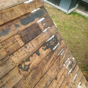

            阿尔卑斯山脉||# 14
            这是一个屋顶甲板后的浪花泡沫的镜头。我有很大的空白需要填补。
            我钻了从上面的顶板与3/8“钻在每块板之间,并填补了枪泡沫的空隙。你要确保有足够的SPF值来填充T&G的底面。因为大的差距,我有一些溢出和多余的,必须从内部削减。
            在我的情况下,缝隙足够大,有足够多的空气泄漏,我的大多数蜘蛛网。很好地说明了有多少空气漏出了这个地方。
