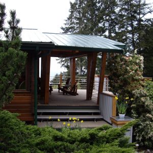

    如果关注的是甲板,而不是甲板结构,我会建议在平面上绑定框架,并且可以在平板上用Pt 2“x4”,或使用可用的专有基地之一捆绑托梁的顶部。使用混凝土摊铺机。
    我这样做了几个甲板。这是一个:

      马尔科姆,你做得很好。这个平台让我想起了弗兰克·劳埃德·赖特的一些设计,他喜欢与自然融为一体。

        马尔科姆·泰勒||# 4

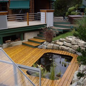

        谢谢比尔,这是一个有趣的装修。我也要建我的第一个池塘。本来很棒,直到一只貂吃光了所有的锦鲤。
