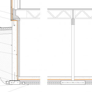

    Mark,根据包括您的绩效目标的几个因素,有各种方式来执行此操作。
    对于区域6,平板上的距离非常好的房屋,我喜欢在脚踏上至少一英寸或两个泡沫,所以列(通常是lally列)是禁用热控制层的唯一东西。
    通过被动房屋,我们完全用泡沫包装脚踏,所以没有热桥,因为在寒冷的气候时尝试满足该标准时每个BTU都很重要。
    如果您没有太多的点负荷,并且每年花费几个额外的额外的美元可以获得能量,那么您只需跳过基础的绝缘。但我发现在基础上运行绝缘需要额外的努力。我将附上我喜欢使用的细节。
