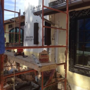

棕色漆盒形托架在墙面上切割成泡沫:
    加里,
    这些括号是干什么用的?
    这些支架至少有两个问题:一个是你描述的(冷钢鼓励了护套处的凝结和水分积累);还有闪光的问题。
    根据这些支架的用途,它们可能是雨水的管道。它们将很难闪过。
    我们需要更多的信息来了解这些括号的暴露程度,以及它们的用途。

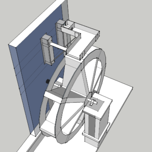

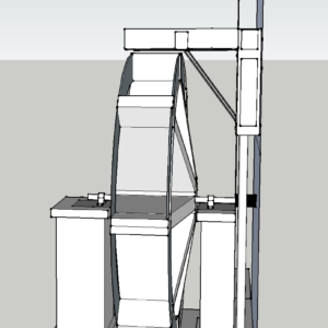

    支架将支撑一个钢槽,让水溢出到房子旁边池塘里的水车顶部。护套覆盖从池塘(基本上是等级)一直到溢洪道和托架以上的Grace防水材料。水通过泵和过滤系统从池塘循环到斜槽。
    在墙的部分在我下面的图纸(和上面的照片)是什么已经安装到目前为止

    在墙支架是7英寸深,并安装到护套(与防水之间的木材)。相邻的是2.2“的泡沫,然后5”的石头,所以他们将结束与石面齐平。一旦车轮安装,可见部分的托架与溢洪道附加将被安装。

    车轮安装在独立的底座/柱子上。车轴只进墙几英寸(我们在砖石结构中放置了一个4英寸的黑色塑料管,所以它看起来像车轴进了房子并做了一些事情——但它没有)。
    在这一点上,溢洪道必须由墙托架支撑起来。我在考虑一个大的木材支架,但它不适合空间,我没有基础来支持一个现在。
