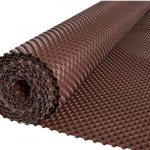

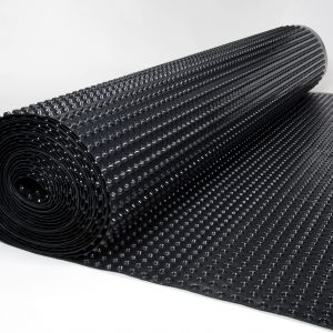

            彼得·恩格尔||# 7
            许多(大多数)酒窝垫产品也是蒸汽屏障。它们是由一张塑料模压而成的,因此没有用于透水或蒸汽的孔。垫子具有双重功能,既提供排水空间,又提供蒸汽保护。这些垫子在石板下面几乎没用,但它们在墙上有很多价值。如果你要把新石板放在旧石板上,它们也很有用。放置在石板之间,它们有助于将水分移动到排水沟(希望)的边缘。
            迈克尔·玛蒂||#8
            彼得,如果有问题的话他们还能帮助减少氡。
          3. nrmangino7||#9
            这是地下室系统提供给我的msds数据表。他们表示,席子也是一个蒸汽屏障,周边壕沟加上污水池就足够了。
          4. nrmangino7||#10
            其他拟使用的垫子的照片。
