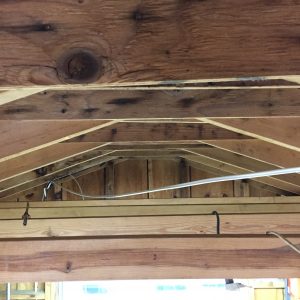

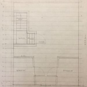

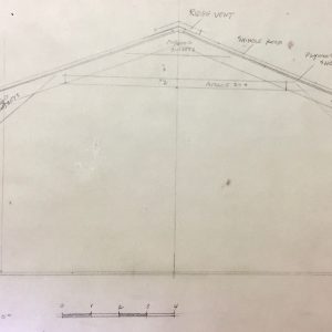

    您显然对这种绝缘/蒸气屏障问题了解很多,我显然不知道很多。但是我现在研究了您的Polyiso参考,并认为可以将其排除在这个特定项目中。我正在看的岩石绝缘材料的供应商告诉我,它没有出现在“面对”版本中。因此,现在我正在认真考虑您提出的“透气房屋包装”和“智能蒸气延迟器”的参考文献。我正在附上几张草图和照片,以帮助指出我需要解决的问题区域:
    1)天花板和倾斜的墙壁:我想保留2x4屋顶束带的外观。为此,我计划通过将精确切割(可移动的)板块放在落下天花板框架顶部,固定在横梁顶部,在它们上方创建一个“穷人”的天花板。上面是Gambrel屋顶提供的浅山脊通风空间。我设想了1英寸或2英寸的“挡板”,将5.5“ Rockwell远离胶合板屋顶护套。“透气房屋包裹”是否在挡板和岩石之间进行?一旦完整,将放置在可移动的Sheetrock块的顶部。您的“像膜这样的智能蒸气延迟器”是否在板岩上方和岩盘上方?我不希望这是一个简单的过程,但是如果这样做,我会为此做好准备。主要目标是维持由于现在正在工作的拱腹通风口和重建的山脊通风孔而产生的来之不易的自然气流。
    2)楼梯间隔离墙:现在有四个2x6准膝盖墙,将其与隔热的固体芯门一起将阁楼与下面未加热的车库隔离开来。我已经开始将这些墙壁视为阁楼屋顶的垂直版本,并带有“透气的房屋包裹”和“像膜一样的智能蒸气延迟器”,同样夹在岩石绝缘材料周围。这些墙壁是否还会受益于其底部的拱腹通风口的变体,其“外部”表面有1英寸的挡板,以允许自然通风和某种形式的通风搭配,以使空气从阁楼的山脊通风口中排出。还是山墙结束通风口会达到相同的目的?还是“自然通风”的概念无关紧要,因为它们实际上不是“外部”墙壁?
    3)北部和南2x4端墙:最后,我正在设想使用“透气的房屋包裹”和“像膜一样的智能蒸气延迟器”,同样位于阁楼端墙的岩石绝缘层的两侧。这些薄壁是否还需要挡板以在其外墙上进行自然通风,或者那是过度的?
    还是我想过整个操作?在Covid-19时代,我们中的一些退休人员在我们手上有时间,没有太多的“资源”,而且几乎没有错误的空间。鉴于其他文档及以上的澄清,请知道,您可能对如何正确隔离这种Gambrel-frof-fore阁楼的任何其他建议将不胜感激。

    我要做的第一件事是将NM电缆运行的一些电缆钉书钉和大头钉到the绕after的底面。您不应该这样自由接线。我喜欢两端都有钉子的塑料电缆钉 - 在安装这些塑料时很难伤害电缆,并且您可以用较小的锤子安装它们,该锤子更易于在紧密的空间中使用。
    当您处于暖气主导的气候时,蒸气阻滞剂在“冬季温暖”一侧,因此在隔热板和干墙之间。在绝缘的另一侧(阁楼)上使用诸如隔热材料的另一侧,否则将在垂直壁上暴露于隔热材料,有助于限制对流电流减少绝缘的R值。您无需在屋顶上这样做,但是我会考虑使用某种通风挡板,无论是建造的站点(1/2“ Polyiso非常适合),或者像Duravent这样的预制。
    对于那些墙壁,如果我正确理解您的布局,我会再次在阁楼方面看Polyiso。在这些论坛上帮助人们的一件棘手的事情是,有时很难想象事物。施工非常实践,通常有助于实际存在于站点,以便您可以四处爬行并查看情况如何在一起。如果您阅读有关GBA的各种文章,您可以了解许多基本概念,这些概念将帮助您了解事情应该在哪里进行最佳性能。如果您对文章中的任何示例都不适合任何示例,那么您总是可以在Q+A中询问。

    错误,我要做的第一件事是根据您的建议将那盒塑料电缆钉书钉和NM电缆整理。您在照片中看到的作品是在我电工周的结尾处,他被炸了。作为他完全的业余助手,我像疯狂的那样忙着忙于跟上他,所以非常感谢您的客观观察。
