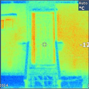

    更重要的是门板上的木材数量。高级玻璃蒙皮门往往有较大的内部锁斯蒂尔,以减少翘曲时安装单点锁。通常这种更大的锁斯蒂尔是3-4“宽。用整数表示,使其更小,也就是说与铰链栅尺寸相似,在典型的泡沫填充门中,门的绝缘值增加了约0.5 R。
    你可以在附上的红外照片中看到斯泰尔斯的桥接效果,这是一扇多pt锁着的玻璃门(注意门安装了一个“冷藏”拖车,所以墙看起来异常温暖)。
    理论上,这些内部效应应该在门的NFRC U值中占据。然而,大多数NFRC整门U值适用于带木门槛的门。大多数人用'热破'铝门槛购买门。这么多NFRC用于门的U值并不像它们一样准确。
