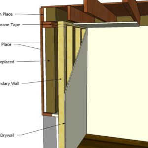

    无论如何,我希望避免尝试安装这种类型的膜,因为它将是非常困难的安装,不取下现有的墙,螺柱和所有。我尽量避免,因为这是一个完成的区域。我希望我可以删除上半面墙删除现有的电池做EPS的事情,并更换电池。如附图所示。
    我可以做的事情比通过16“OC螺柱工作时试图详细描述一个松散的空气屏障更容易……:(
    我也可以离开的蝙蝠,它是可能做一个体面的工作把泡沫在2x6螺柱以及。然后我可以使用更薄的EPS,如1”,仍然提供空气屏障与所有接缝发泡。
