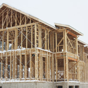

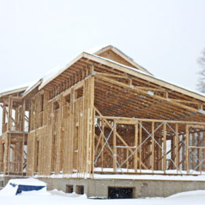

    我知道这是几个月前发布的,但想发送一个关于我的房子建筑的墙支撑的更新。我使用辛普森WB支撑和最有可能过度支撑我的墙只是为了安全。在某些情况下,我将支撑延伸到我的边缘托梁上,就像一些建筑商用护套将他们的墙与地板托梁系统相连接一样。我看了一些Riversong的双螺柱房子的图片,似乎他没有像我做的那么多,所以我有信心,我的房子有足够的抗剪强度。此外,我将套外层螺柱,因为他们是绑定到我的承重墙,它将提供额外的力量。
    这里有一些图片。在20英寸厚的雪下下来之前,我终于把房子搬到了屋顶下。6英尺-8英寸还是进了房子,但我很感激。
    你可以看到双柱墙的开始。我只完成了一楼的部分。在单板的外部螺柱的顶部,我将放一块3/4”胶合板,延伸回房子作为防火砖。此外,我可能必须在这些外墙上做一些头和千斤顶螺柱,因为它们将承载沉重的Intus三层玻璃窗。9英尺的窗户将重274.5磅。我看到Riversong只依靠一个单板和一些残废螺栓来支持重量,我猜这是足够的,但我认为我将在这个实例中过度构建,可能做一个双2x4或2x6头。至少,一辆4x4应该可以。
  25. 专家成员
    马尔科姆·泰勒||# 25
    吉米,
    这样的照片应该让我不再抱怨在雨中取景。
