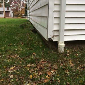

1.3个后落水管直接排入后院附近的基础,导致水填满地下室窗盆并溢出地下室。

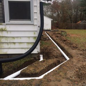

1.今年春天,我们迅速铺设了坚固的波纹管,将两个后落水管引向距离道路10英尺的前院。
2.我们还将排污泵软管从10英尺延长到60英尺,将软管绕在房子周围,朝向前院

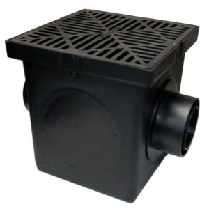

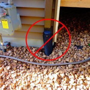

    3.一个好的方法是在每个落水管的正下方安装一个塑料集水池(见下图)——你必须将其掩埋,然后从集水池到排放点安装直径为6英寸的塑料管。

      3.这个集水池把我弄糊涂了。我在Structure Tech Home Inspections上看到了这张照片。
      把落水管直接插入排水管,避免溢出和结冰,不是更有意义吗?

    更大的6英寸管道和集水池将更容易维护您的排水系统。(我在一所房子的地下排水沟里有4英寸深,他们总是在开发木屐。)
    排水沟有一种填充树叶、树枝和其他碎片的方式,很多这些东西会进入你的落水管和地下排水沟。

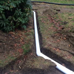

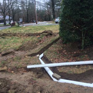

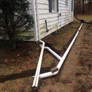

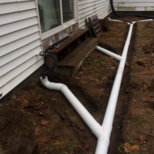

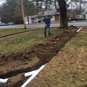

    1. 贾斯汀·德西尔瓦||#5
      还有一些照片。
