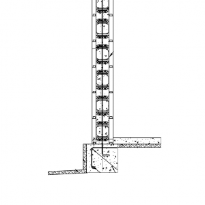

我正在阿拉斯加州科多瓦的一个由ICFs制成的日光地下室上建造木结构房屋,地下室覆盖着受霜冻保护的浅板地基。
严格来说,我们属于7区,但非常海洋化——我们可能会有所谓的大量降雨(平均每月>10″),而且对AK来说是相对温暖的。一月和二月的气候高/低分别为38/28。零度以下的拉伸(甚至是个位数)确实发生过,但很罕见(而且越来越罕见)。
考虑到我想让地基排水顺畅。我们对屋檐(4英尺)和山墙(2英尺)尽可能地慷慨,我们的土壤排水良好。我们会远离房子,有排水沟(部分原因是我们需要接水)。
我的问题是如何最好地安排路基排水。这里的标准做法是在底部周围有一个穿孔管道的基础排水,正如GBA上所推荐的:
如何安装地漏
一个受霜保护的浅板有路基泡沫,我在想我应该把穿孔管放在哪里。我已经附加了我的基础的横截面,有两个选择的地方把管道(a和B)-要么在泡沫上,或在一边,使用泡沫作为排水平面的种类。我很好奇别人是怎么想的——我知道泡沫会随着时间的推移被水浸透,我不确定是否会有一些我没有考虑到的意外后果。
谢谢你的帮助,
抢劫

    把它放在A。
    我建议还有一个内部系统,它们被绑在一起。
    杰米

    你有没有想过要分开浇筑底座,而不是浇筑边缘加厚的厚板?那会给你两个好处:
    -它可以让你把平板抬高到底座上方,底座是水最容易渗透的地方。
    -它可以让你在板的边缘和CMU墙之间放置泡沫,并在底座的内部大大减少热桥。

      嗨,马尔科姆。我展示的这张图来自于我们的基础计划,但事实证明,我们这个偏僻的小渔村的建设有点特别。我们的第一个团队不会做厚板,所以我们先浇脚。
      我们还没有倒板,我已经把泡沫与脚的顶部平齐,所以板的边缘确实会紧挨着icf的泡沫。我对原始图像做了一些快速的ps处理,以显示我在说什么。这使得我们的最终楼层比我们计划的高出了4英寸,所以我们在地基顶部做了一个三层窗台板来提高天花板。
      这将有一点热桥内部的脚,但我对霜冻保护浅板的理解是,它是热量损失通过基础和路基泡沫防止土壤冻结和顶升-所以一点热桥是可取的。
