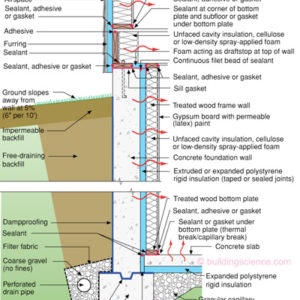

在它的脸上,基础周边排水的位置似乎是最简单的细节。穿孔排水管线在基础底部旁边的基础周围奔跑。
至少这是许多施工图纸的表现。但在该国的某些地区,排水管放在脚踏上的顶部而不是旁边,并且这种差异是史蒂文奈的困境的根源。

这些画完全是错的
是的,写詹姆斯摩根,我们所有看到的基础排水沟很多次绘制,但图纸是错误的。
“我知道这是标准的绘制细节,我已经看过这是一千次的,但我认为这是一个坏的一个,并且有几个重要的[性能]的原因,没有人在那样建造它......

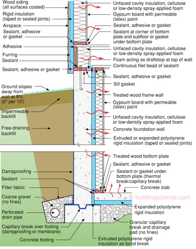

    我已经想到了很多关于这个问题。看来,页脚旁边的页脚是最好的,假设有大量的碎石在页脚上方延伸,并且所有的碎石都在重型景观面料中包裹。但问题是您在页脚旁边的土壤令人扰乱了土壤,似乎是危险的页脚的结构完整性,用于防水目的,当存在完全充分的防水的方法时,造成防水目的。
    Fastfoot膜看起来很好,但我从未使用过它。相反,页脚的顶部应该是防水的,用于在基础墙壁外部防水的剥离和粘膜,以及壁/页脚接头的推荐密封剂。可以将凹陷的排水垫放置在防水上以保护膜并使水落到放置在页脚顶部的页脚排放物。
    等式的第二部分是将泡沫板放在板的下面和底部的顶部,如建筑科学所附的图表所示。为什么这篇文章中的这些GBA图纸没有显示楼板下绝缘????来吧男人……
    在板下安装泡沫塑料板可防止页脚和板坯和砾石和板之间的芯,您也可以/应具有聚乙烯屏障。最重要的是,它还提高了外部页脚排出的平板水平,因此如果在板下使用2“或4英寸的泡沫,水位应该永远不会达到板块的底部的高度。
    如果你的超级谨慎,你也可以在板块下的砾石中加入法国沥水,只有在房子内置在您可以到达日光的坡度上时,才会将其放入内部凹槽或外部到日光。
    我认为潜在的风险是危险的危险,因为使用不同的方法可以通过不同的方法达到足够的防水和欠下的绝缘而放弃几英寸的页脚排水。
    想法?

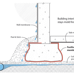

    最后,根据Zenon的帖子,上升的湿气是一个非常现实的问题,可以在一个完成的地下室中造成很多破坏。有一个非常简单的方法可以防止这种情况,那就是把你的脚放在防水袋里。我将使用Fastfoot (http://goo.gl/IgXRPw)在即将到来的建筑物上。它不仅可以防止升高潮湿,它也比传统的成型更容易形成并节省材料和劳动力。

    肖恩:快速/伪造的人们说,在脚踏板上的颗粒层下的这种想法甚至击中了基础,正在成为温哥华地区的代码。至少这就是他们所说的。真的吗?您是否知道完全栖息在排水,颗粒层上的基础?
    它似乎是从一开始就避免水问题的理想方式。防水袋脚踏板也有所帮助。

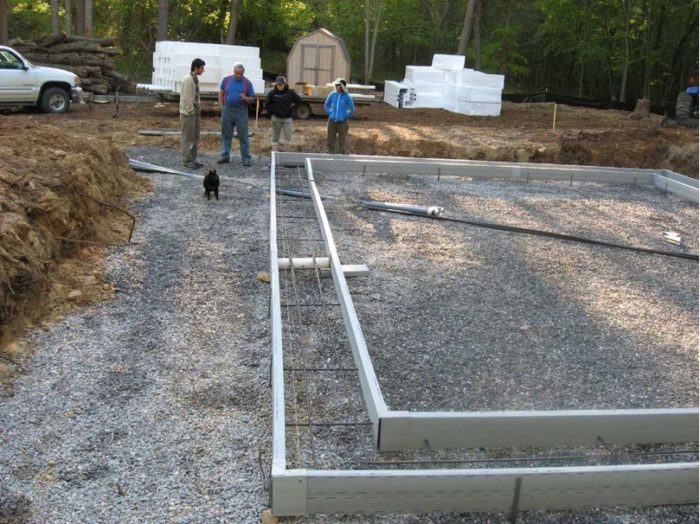

    大量的建筑商将它们的脚踏倒在一层碎石上。查看显示在此处的一个项目的照片:所有者 - 建造者用啜饮的壳.

    在砾石上的基础
    BC建筑代码允许将进入“紧凑的颗粒填充”的基础,并计划将我的脚踏板放在4英寸的砾石上(只要我可以让我的工程师幸福)。但我会说它仍然不是那样的在我所在地区出售(规格)的房屋常见。我在地上看到了很多鞋面。在这些情况下,在各个位置处的排水管中断,以允许板下的区域排出外部周边系统。
    值得注意的是,BCBC 9.14.3.3。(1)要求排水管“将瓦片底部的瓷砖或管道顶部或爬行空间的地面盖板”。所以这会结束这个论点。

    这里是层的顺序,从底部到顶部:碎石,刚性泡沫绝缘,聚乙烯蒸气屏障,混凝土板。

    泡沫板在页脚顶部
    我同意马丁的层,但没有人回应把泡沫板放在页脚上,在那里我认为它属于它所属的石板,从地面上隔离和绝缘。这也提高了板坯底部的高度,这导致页脚漏极在板块下方,它是否放在页脚旁边或页脚顶部。GBA应考虑纠正他们的绘图,以显示马丁背诵的层。
    是的,排水孔面朝下......

    关于在混凝土基础顶部和混凝土基础墙之间安装一层刚性泡沫是否可以接受,GBA已经进行了几次讨论。这里有一个这样的讨论:施工开始 - 我们遇到了几个snafus.相关部分以这些词语开头:“我们的建筑师克里斯布莱蒂,巧妙地添加了一个2英寸厚的高密度XP层,安装在第一阶段的第一课程的底部。XPS在页脚之间产生热断裂基金会。这成为了几个快速消防基金会的第一个。“您可能还想阅读评论。
    关于“纠正”GBA细节:我们在所有气候区都有读者。在佛罗里达州或其他温暖气候下,不需要或推荐连续水平的刚性泡沫层。但是,我承认,我们许多细节中的绝缘r值可能更高。如果我们可以提供更多细节;有一天我们会。我们定期添加到我们的细节库,但可能不像一些读者一样定期。

    我很感激你的答案,但在阅读它并重新阅读它之后,并阅读您所关联的文章,我意识到这是一个不答案。
    首先,您的GBA图纸不会在板块下显示泡沫。这对于绿色建设者顾问来说非常不可原谅,这与您所说的设计偏好相反。这是非常基本的,不是吗?
    其次,在您决定评论之前,您应该首先看看我发布的图纸。您的评论和您所指的文章将泡沫放在结构基础墙下。
    我发布的绘图并没有以任何方式这样做。在我的绘图中,基础墙壁直接搁在页脚上,没有任何泡沫,只有板块搁置在泡沫板上。
    我假设这是一个错误在你的但是我的第一反应是这部分有点轻率的你说“有几个GBA讨论是否可以接受之间安装一层硬质泡沫塑料的混凝土基础和混凝土基础墙……”当这不是我提出的,这可能是seen plainly in the drawing posted in my Comment 6 above.
    第三,我不同意佛罗里达的一块厚板不能从下面的一层泡沫中受益。我曾经住在佛罗里达,我可以告诉你,厚板在冬天感觉很冷(厚板边缘隔热会有帮助,但厚板下更好),在大多数季节,它是热量损失/增加的来源。即使你假设佛罗里达的平板不需要泡沫下面,为什么GBA显示的图形适用于佛罗里达而不是其他地方的国家?

    GBA包含了许多细节和文章,讨论了在楼板下使用连续的刚性泡沫层。一些,但不是全部,我们的细节显示次板泡沫。
    在佛罗里达州的冷却季节保存的能量在板块下未安装在平板下的保温赛中的价值超过任何在佛罗里达州的加热季节中保存的任何能量,通过在平板下安装绝缘。
    GBA经常被指责偏向北方。你抱怨说我们的一些细节显示出南方偏见。我们已注意到你方的投诉。没有任何一个细节能让每一个北美气候的读者满意。

    关于该螺纹的讨论集中在将页脚排出的位置聚焦,所以板的底部不会弄湿。
    我想要说明的是,当泡沫板放在页脚上,厚板浇在泡沫板的顶部时,厚板的底部会随着泡沫的厚度而升高。我相信,这意味着,把页脚排在页脚不风险润湿板板的GBA图所示的程度是直接倒在页脚——尤其是如果有泡沫板(2”,4”或?)的页脚和聚乙烯泡沫板的顶部。
    这一点是将讨论集中在典型的绿色建筑实践上,其中板的底部高于页脚,而不是在页脚上倒入板坯的GBA绘图上。
