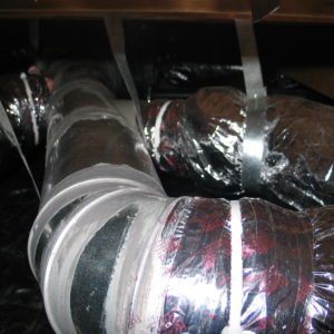

管道系统是管道板26.5″宽15.5″高,像L一样运行
大概13英尺长,然后L,然后75英尺长。
它在中间下降,然后又上升,但它们的大小都是一样的。
从盒子上的伸缩龙头到通风口,最后他们用10″勺子到8x8x8,然后8x6x8,所以在管道板的不同一端有两个8英寸和一个6英寸的伸缩龙头。
它的8- 8″flex 1 - 6″flex和3 - 4英寸flex。从所有6英寸flex升级。

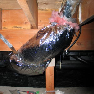

他们安装的新flex完全错了,由于没有拉伸,内芯都缠在里面了。

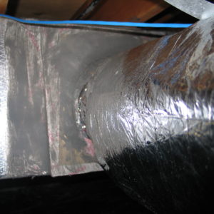

他们使用了8英寸的圆勺启动项圈,上面有一个阻尼器,大大的圆形粘性垫圈。
他们用金属薄板螺丝把它固定在管道板上,然后是闪亮的金属背面胶带,然后是乳脂。
安装在有污垢的管道板上,有25年了。
现在它们都脱落了,技术人员说胶带可能是胶带下面的乳脂脱落了?

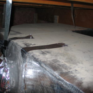

我首先认为它只是两个衣领和flex是可以的,所以我切了一个15×15″和平的1/4英寸胶合板,并在它切了一个8英寸的洞,我木螺丝启动衣领胶合板,涂上乳脂和涂层
管道板,用金属胶带把它粘在管道板上,用乳脂涂在木头上,我只做了一个。
我告诉他们整个伸缩装置都需要放松,因为它完全错了,掉下来了,没有先拉伸伸缩,
很多大凹陷,在基础水泥上,留下了一个6英寸的洞。,捏90*弯等..
我让他们回来两次,被告知已经修好了。
在给他们发了照片后,他们还想再来,让我签一份文件,说他们重新修好后我很高兴?
我告诉他们不,你无法修复它让我满意,他们所做的最后一个修复是抱怨和呻吟,修复是错误的,他们所做的。有那么糟。我说我自己做,他们说他们会给我我需要的一切,他们一直试图让我签字。

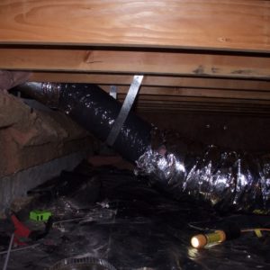

在我发送的照片上,我解开了flex绝缘,并将其拉回来,有大约5英尺的内部flex出来。他们很生气,说我在破坏他们的工作,所有额外的灵活性都很好,它会通过代码。

  1. chicken123||# 1
    照片
  2. chicken123||#2
    照片
  3. chicken123||# 3
    我的胶合板,我只做了一个。
  4. chicken123||# 4
    我的很多照片都太大了,这张照片被拖走了。

    我做了一个管道板启动衣领固定,我拉回另一个(照片)的弹性绝缘。

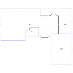

    家居布局图
