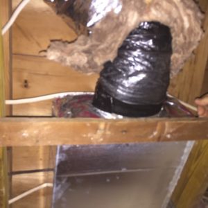

你好,我是在区域2A和最近有一个2区涵道minisplit安装美。除了在热/潮湿的日子有些出汗问题的系统运行良好。

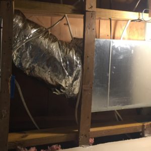

我有4个寄存器,气流必须经过14×5.5“托梁空间,6”柔性管连接到与内部的R4隔离的定制金属盒结束时,R6柔性管通过金属套管连接到底在盒子中,尽头是绝缘(没有金属)。

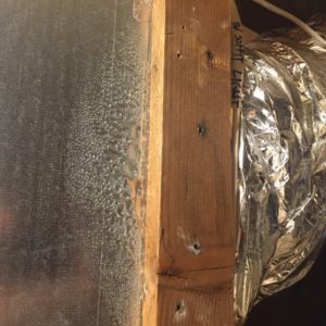

问题是对热/潮湿的日子管道附近盒子的底部和顶部大量出汗。我认为R4是不够的原因,但我安装说,它可能是从领口和金属带的金属盒热桥,造成金属面过于寒冷和凝结。
我们想,也许使用塑料或定制的衣领可能会有帮助,或者我应该增加更多的绝缘?在包装盒的外面我的地方保温,或者那将是一个双隔汽层,并导致更多的问题?喷涂泡沫外?使用多异或玻璃纤维?
谢谢你的任何指导和帮助,甚至安装程序难倒在这一个。

    相片

    问:“在包装盒的外面我的地方保温,或者那将是一个双隔汽层,并导致更多的问题?”
    答:当然,你可以放置在保温箱外。这个盒子是您的管道系统的一部分。当您的空调工作时,冷空气流经镀锌框。镀锌钢变冷。你得到冷凝。
    所以绝缘镀锌框。我会用在各方面硬质泡沫,装在一个密封的方式,与罐头喷涂泡沫密封接缝。

    感谢马丁,你看那个包厢内与玻璃纤维绝缘已?我担心的是由绝缘外以及将陷阱水分莫名其妙建立某种双层隔汽层的?如果这不会在这种情况下发生的,然后按照你的建议我一定会做的。
    马丁·霍洛拉||#4
    吉米,
    镀锌钢是蒸气不可透过的。这已经是一个总蒸气屏障。没有办法,添加外部硬质泡沫的是要改变组件的蒸汽渗透率。这是一个蒸汽屏障无论哪种方式 - 带或不带硬质泡沫。
    我的猜测是安装在镀锌框内部的玻璃纤维绝缘拖泥带水安装。外墙外保温是在任何情况下更好 - 它更容易验证外墙外保温是否正确安装,没有任何缺陷。
