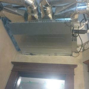

    没关系,其中限制是,我的建议是多为构建简单。你必须做一个供应腔和管道,如果有有一对夫妇在他们额外的弯曲,它没有增加那么多的工作。随着单位翻转,就可以避免的进气增压装置,只需使用一个简单的过滤器(见附件)。

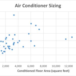

  9. 沃尔特Ahlgrim||#18
    你可能会发现这篇文章很有趣。
    https://www.energyvanguard.com/blog/air-conditioner-sizing-rules-of-thumb-must-die
    但如果我们真的用每吨的平方英尺来计算的话,你的手册里说的J远远低于我听说过的用于隔热和密封最差的建筑的经验法则。
    我把你的项目在这个图从你的文章是左下角的红点。
    如果您有R30墙壁和天花板,我的猜测是您的手册中的大错误J j计算出300%。
    沃尔塔

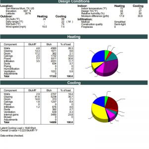

    1. ATXMATT.||# 19
      沃尔特,谢谢你的联系。我很乐意发送我们的手册J.它是用Wrightsoft完成的。设计师发现的是,我们的玻璃窗是负责5000 BTU的负责,他可能超过3,000 BTU的估计内部收益。我不知道。这就是为什么我聘请专业人员来运行计算。
      我们也许可以使用12k单位,但不会那么酷。
      需要说明的是,该单元的外墙是R30,较大谷仓的内部墙壁是R15,尽管谷仓外壳也有一个R15 CCF,包括屋顶甲板。但窗户都是洛斯的便宜窗户。
