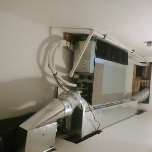

    如果您希望为卧室进行适当的冷却,唯一的方法是带有纤细的管道,带有跑到每间卧室的管道。我之前在走廊上升或浴室的天花板之前安装过这些。
    一般来说,问题是大多数暖通空调的人不会想安装这个或处理在房子里的隔板工作。如果你可以自己动手做或者让暖通空调的人来安装。这是一个相对直的安装,应该接近相同的成本墙壁安装。
    如果您不想去那条路线,天花板盒子是更好的选择,因为您可以将气流引向卧室门。随着门开放,它应该合理地工作。它们的唯一挑战是大的,所以意味着切割吊顶托梁,框架,并在阁楼中的单元上安装适当的空气密封/绝缘幼崽。

    AKOS:安装苗条管道单元在哪里?另外,你在哪里运行你的管道?你在房间的天花板上运行它们,然后加入石膏覆盖它们吗?
    再次感谢你
  8. 专家成员
    又名||#9
    您通常将其安装在天花板下,并盖上下面的新的假天花板(见附件)。如果该单元位于中心,则大部分管道可以在此错误天花板内部运行到卧室墙壁中的寄存器。如果您需要更长的运行,您可以在内部运行它们,而不是在它周围构建一个小舱壁。通常在门上方的舱壁根本不明显。
    一般来说,你会松掉大约12英寸到14英寸的天花板高度,看起来很多,但一旦建成就不会很明显。还有一些单元可以垂直安装,如果你不想降低天花板的高度,你可以把它们放在壁橱里。
