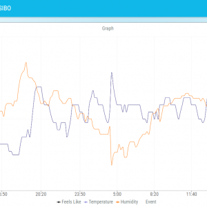

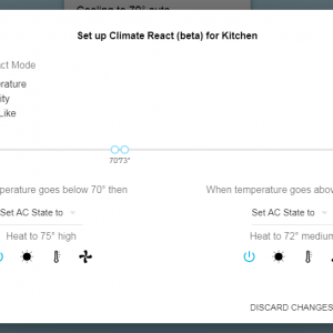

        Sensibo是一款红外线发射器,它可以复制遥控器的按钮——电源、模式、风扇转速和设置按钮。这个应用程序允许你做详细的日程安排,当你不在的时候控制,等等。
        它根本没有对富士通的设备进行“编程”。它只是使用自己的软件和传感器为你发送红外指令。我附上了一些屏幕截图。

            正确,但不要从字面上理解富士通的设定值,因为从地板到天花板有很大的差异,而且Sensibo的传感器很可能与富士通不同。富士通的设定值相差2度。我会让Sensibo监测你一天的体温然后做出相应的调整。

            现在我有一个Sensibo,我应该澄清,这不是它确切的工作方式。默认情况下,它所做的就是工厂遥控器所做的,告诉室内设备一个时间表上的设定值。传感和骑行仍然完全在室内进行。还有一个附加功能叫做“Climate React”,但它并不像上面暗示的那样智能或自动。你可以编程在插入和切断设置点;基本上是一个粗糙的IFTTT类型的控制回路。使用这个功能,我发现迷你分割太频繁了。用工厂远程设置温度更有意义。我不推荐Sensibo,除非你想用它来控制你在互联网上的迷你分割。

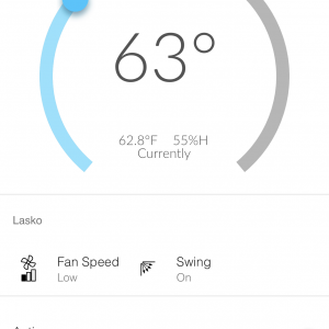

        2. frandel||#16
          呀,Flair做同样的事情。他们有一个冰球,这是一个恒温器,并将红外线命令发送到迷你裂缝。它在室温下变得更好。
          我用它来控制我的Lasko加热器。
