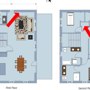

我知道它已经被问到了很多次,但是会欣赏建议在我的“相当良好的房子”中定位两个小平衡的头部单位。我附上了地板。房子有些东西可以注意到:
- 气候区6B,SouthCentral Montana
- 大多数窗户都位于东边的河景
- Windows和DOORS是双窗格。南窗是太阳能收益的高级SGHC
- 一整个混凝土板
- Underslab = R20,墙壁= R40,屋顶= R60,Windows = R4
意图是在一楼上有一个单位,以提供大部分加热,另一层在二楼上提供冷却。我很可能会和富士通冷的天气单位一起去。
我强烈地考虑了一楼的落地式单元,也许沿着NE或SE角落,以直接沿东墙体的热量,但不确定如何用地板和板坯排出冷凝。有关这一点的想法吗?二楼将是墙壁安装架,靠近天花板。
非常感谢,所有

    如果您的楼上的天花板足够高,并且您的壁橱门足够低,也许您可​​以将二楼单元安装在壁橱门上方。
  2. 布莱恩克罗斯顿||#2
    谢谢马丁,
    那些地方也是我所思考的。二楼天花板是标准的96“饰面高度低于2x4天花板追逐,因此壁橱门上方应有约14-15”。这应该足够,因为头部单位是〜12“高。您是否有任何关于在第一楼板上处理楼层安装单元中的冷凝器的想法,或者如果它仅用于加热,那么不是问题?

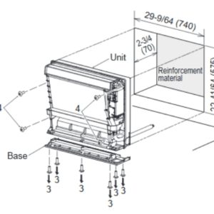

    落地式室内机(制冷管和冷凝管道)的线路通过板块上方的单元后部的壁排出。下图是用于落地式三菱单位。
    更多信息在这里:
    http://meus1.mylinkdrive.com/files/mfz-kj09-18na-u1_installation_jg79y071h02_02-16.pdf.
