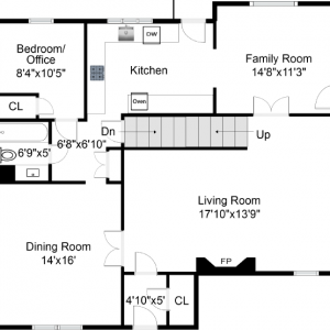

我为我的房子运行了手册-J计算。我在“购买房屋之前”的状态下做到了这一点,完成了所有隔热工作之后。我觉得这些模型很不错,(顺便说一句,我唯一的麻烦是房子目前非常漏水,我不知道如何估计未来空气密封的结果会是什么样)。
我在纽约州4A区威彻斯特县下部
对于冷却负载,我看到这样的分解(在BTUH中):
绝缘后:
楼下17k
楼上9k
〜2K地下室
预热材料:
楼下25k
楼上19k
〜2K地下室
我们的客厅大约400平方英尺,其最高点“ festum”天花板和一个大32平方英尺的窗户的最高点为16英尺。那个房间的合并后负载约为10K(〜14k前)。楼下有3个房间和楼上3个房间的所有其余房间都有1-4k范围的负载。这不包括壁橱,浴室和走廊。我已经准备好为客厅安装一个无管的迷你拆分。
问题变成了房屋其余部分中AC最合理的布局?
我的房子有2×4的墙壁和2×10楼。
编辑:我当前的系统是在墙上的空调中,大多数在EER运行,大多数是8或更糟。如果我全部打开它们,我的用电方式就像5kW。因此,我绝对想改进该基准。这似乎并不难,即使在EER 11中,我还是在击败该基准约为2倍。
    达娜·多塞特(Dana Dorsett)||#1
    没有平面图和房间装载的房间,就无法对此进行处理。
  2. 瑞安·刘易斯(Ryan Lewis)-4A区||#2
    我可以私下分享其中的一些吗?
  3. 瑞安·刘易斯(Ryan Lewis)-4A区||#3
    删除。
