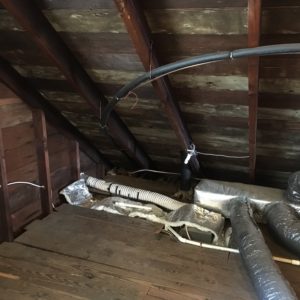

安装热对我的romex,报警系统布线和交流制冷机的影响。大约五英尺的后者将被埋在泡沫中;还可以埋设相当多的romex和低压报警线。关切不仅是泡沫的初始暂时的200˚F温度,而且在使用时缺乏Romex线的热量缺乏能力,因为它们因绝缘体的有效性而消散。我无法想象初始热量在一个交流线或下面的铜管上的橡胶管。

    谢谢Dana和Martin,以及更正的链接。我与一位Demilec的代表交谈,他证实了他们的HFO配方从喷嘴中流出,大约105ºF,但反应将温度提高到180-200º,大约15分钟后消散。很难想象,至少不会影响Romex外壳下的电线或报警线的绝缘,或者由于完全的封装,电线从电流中散热的长期能力。同时也想知道这对几英尺长的制冷剂管道的影响——见照片。无论如何,感谢您的建议——缺少一份更长的报告问题清单,这似乎与您的观点一致。
