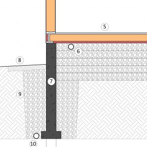

    DC,我现在正在处理类似的情况。我知道你说必须发泄,但有机会你可以做一个凸起的板坯,并回填基础墙的内部吗?这与爬行空间存在的所有问题都消失了。你会在砾石填充的墙壁上建造墙壁和屋顶,然后一旦你在你的干燥中就可以添加绝缘和睡眠者或框架上边缘和底层。框架可以在泡沫中掏出并休息。希望这很清楚;我现在为几个项目设计了这一点,但到目前为止,建设者要求其他方法。但除非您有特定要求,否则我不明白为什么不起作用。

      由于树保护,我不能打扰爬行空间中的地球。但是,看看我是否可以将地板托在墙壁和屋顶之后,这是一个有趣的想法。像老学校气球框架一样。
