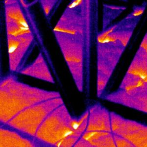

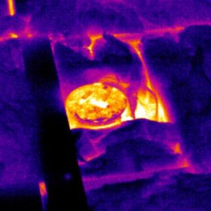

我同意大卫·费伊(David Fay)的建议,以重新测试房屋和Measure House WRT阁楼是一个很好的选择。结果可能是阁楼与房屋有很好的联系。未能将玻璃纤维完全移出的失败是致命的。罗伯特对IR的建议也很好。这样很容易看到热泄漏进入阁楼。这是阁楼中罐头(不打开)和典型FG的图像。
