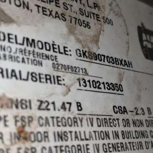

    如果它是一个化石燃烧器,那么在隔离橱柜和烟道方面可能会有一些限制。你能更具体地说明上面的设备是什么吗(如果可以的话,详细到型号名& #)??

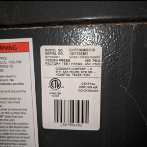

    1. Asdfjkl2||# 6
      嗨,Dana -附上熔炉标签的图片在这里。它是作为一个单元安装的,但是有两个model# / serial#标签。

    一个70000 BTU/hr的熔炉和3吨的空调——它要么是一个相当大的房子(3500英尺以上),要么是设备(典型的)超大。

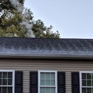

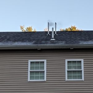

    说句题外话,昨晚我们遇到了一些不错的霜冻,我想分享一些今早太阳照到屋顶前和后的照片。我拍这些照片的时候外面大概有40度

    Dana多赛特||# 16
    唯一真正的霜冻是在悬挑上,这是非常常见的轻霜冻条件。
    看起来像是(浴风扇?)通风口融化了。如果霜冻更重,你可能更能准确地发现火炉在屋顶甲板下面的位置。
  10. 沃尔特Ahlgrim||# 17
    你的照片让我觉得你的阁楼通风管坏了。你能从山脊的通风口看到白天的光线吗?
    如果你的通风系统在工作,你的阁楼内的温度应该和阴天的室外差不多,是吗?
    Walta
      Dana多赛特||# 18
      阁楼通风可以很好地工作,当炉子和管道加热阁楼的分配损失时,仍然具有非常强的特性。再多的通风也无法克服炉子上绝缘薄或不绝缘的柜子的热点。这就是造成冰坝的根本原因。
      外面越冷,炉子运行得越多,阁楼空间的寄生加热就越多。随着室外温度的下降,室内外温差也会增大。
      你可以从没有通风口的沥青上的霜冻看出,阁楼中间(炉子所在的地方)比山墙末端要暖和一些。屋顶穿透的那一面大部分都是融化的,可能是由于火炉在那一面,但也可能是由于更多的阳光。

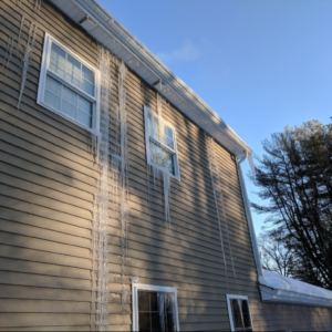

    为了搞笑,这里有一张去年冬天的照片
      Dana多赛特||# 22

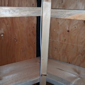

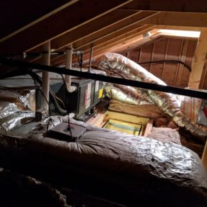

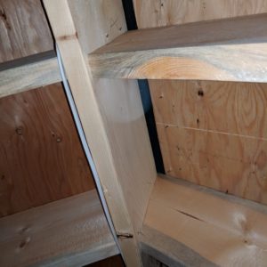

  15. Asdfjkl2||# 28
    再次尝试加载图像
  16. 专家成员
    Dana多赛特||# 29

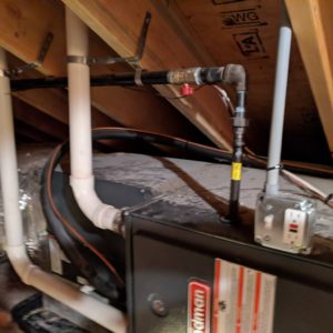

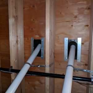

    正如预期的那样,火炉几乎紧靠椽,这就像把散热器旁边的部分屋顶甲板。
    它看起来像2x10的椽(?),9.25”深,将足够深安装R23(5.5”)或R30岩棉(7.25”)在几乎绝缘的炉和交流线圈附近的海湾。他们将摩擦贴合在适当的位置,但安装一条铝化织物辐射屏障的椽子边缘,以保持他们的长期不会疯狂,并会增加一些整体热量阻塞的屋顶平台在该区域。在地面上方6-12英寸左右的地方安装接线盒,至少要安装在领箍上方——甚至可以安装在屋脊上,但不要阻塞屋脊的通风口。看起来你有5-6个16英寸的隔间在中心(?),与一些像8-12英尺的隔间绝缘。岩棉是首选——不像玻璃纤维,岩棉不会把易碎的纤维掉落到阁楼的空气中,而且它完全防火。仍然会有对流加热的屋顶甲板通过通道,但它将通过消除大热点平衡整个屋顶甲板的温度。

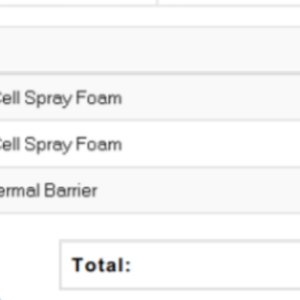

    快速更新它的价值-刚刚有一个喷雾泡沫绝缘承包商提供了一个估计。4500美元(大约),用5英寸的封闭细胞在整个阁楼上喷洒泡沫,创造一个有条件的空间,封闭外部通风。我被告知,防火“油漆”是不需要在这个领域的代码封闭细胞喷雾泡沫。我还可以选择使用开孔喷雾泡沫绝缘材料,价格约为10英寸的一半到3/4。需要防火涂料。我没有读到过关于使用开放式细胞的好东西所以这是一个。有趣的建议。

      戴娜,房子长31英尺,宽25英尺,每层约775平方英尺。椽是1.5"x9"。我附上了我在这里收到的两个报价的喷雾泡沫应用(开放细胞和封闭细胞),以供额外参考

        闭孔泡沫报价表明R6.9/英寸泡沫在~2”或~5.5”,这可能是HFO吹制产品。在3”时,这将是r21左右,这对于R30岩棉棒来说是足够的露点控制,这将使其在总泡沫+纤维深度为10.25”时略高于规范下限。我就会这么做。YMMV。
