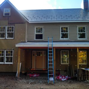

    除了暴露的紧固件或竖立接缝外,还有一种金属屋顶选项。有隐藏紧固件的金属瓦片,例如:
    https://www.classicmetalroofingsystems.com/products/
    铝或:
    http://www.kasselandirons.com/
    这是钢。
    我刚刚安装在我家上的牛津石板岩石(来自经典的金属屋顶系统)。查看附图。它看起来很棒。
