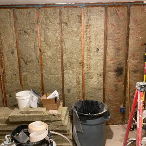

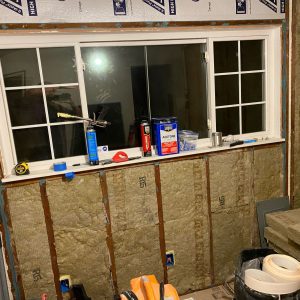

大家好——作为DIY改造的一部分,我正在翻修我1955年在4C区(西雅图)的房子的一些外墙,这些外墙以前从未使用过绝缘材料。由内向外工作:
-框架是2x4s, 16″在中间
-护套为水平1×12板,间距为1/8″至1/4″。不是ship plap,不是t&g。附照片。
-房屋垃圾似乎是一种米色的纸。这是牛皮纸吗?附照片。
-侧壁是垂直雪松通道,大约1×12
我从内部工作。当我完成绝缘时(以及其他GBA为蒸汽控制建议!)我将完成5/8“干墙的墙壁,涂上乳胶漆。

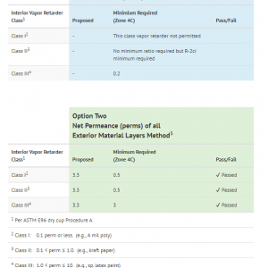

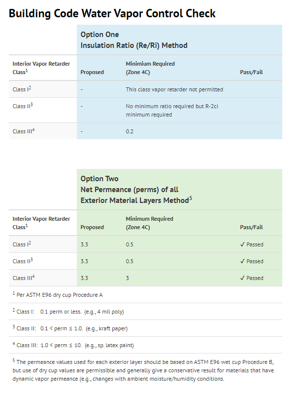

    谢谢,乔恩,这很有帮助。我使用了以下假设:
    R0.5来自雪松壁板(又名包层)
    - R0.5从1x12护套
    -为我的1x12软木包皮烫10次
    -给我的家居包装烫发10次(不管是什么!)
    -乳胶漆雪松壁板烫10次
    该工具告诉我:
    -整个不透明程序集的有效R值为12.5。下面是代码,但我们已经知道了,比我没有球棒的2.9更好。
    -我有3.3 Net external perms(附件输出截图)。这高于3烫发的最低要求,如果我有乳胶漆干墙在内部的一面。我推断,这些结果是说,我的墙有足够的外部干燥能力,我不会有水分积累在组装;我不需要任何类型的II类或I类蒸汽缓速器的内部。
    它没有告诉我的是——如果有的话——当我可以从内部访问它们时,我应该对1x12水平护板之间的间隙做什么。在看了appliedbuildingtech.com的计算后,这个问题在这一点上是不是一个空气密封游戏,即与蒸汽问题无关?

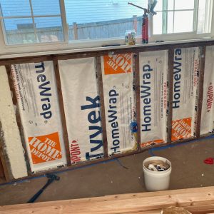

    如果腔填充物和板条之间存在某种空气屏障,则会更好。
    由于温度和湿度的循环,木板的季节性扩张/收缩使得密封木板的缝隙成为一件愚蠢的事情——从长期来看是不可靠的。剪16-18英寸宽的室内包装(或松香纸,为“无塑料”的纯粹主义者)贴合木板,在边缘有足够的订书机和胶带到螺栓的室内包装胶带将工作。用这种方法整栋房子会很乏味,但我想改造只需要几个房间(?)
    当它被打开时,一定要在每一个双重框架接缝上放一个聚氨酯填充珠,如双层顶板,千斤顶钉等,以及沿着底板和次地板。

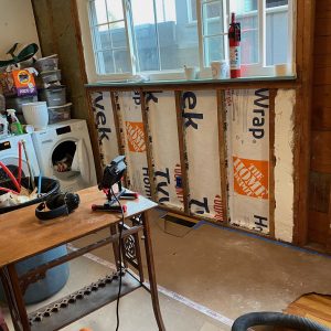

    >>切割16-18“宽的房屋包裹(甚至是松香纸,为”无塑料“纯粹的纸张),以适应足够的木板,在边缘上用足够的钉子和胶带与房屋包装胶带的铆钉。这样做的整个房子会令人疑惑,但我假设改造只有几个房间(?)。
    丹娜,我们做到了。2个周末,2个人,17块碎片:)。希望它能够工作!
