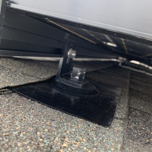

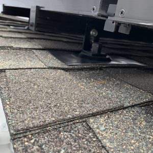

    我的电池板使用的是Sunpower公司的Invisimount系统,该系统被批准仅用于甲板连接。我有5/8”胶合板在4”polyiso。这个三明治是通过7 1/2“HeakLOK螺丝(有一个1“排气腔之间的胶合板和polyiso)。根据制造商的安装要求,我们每隔三根椽子就打一次。Invisimount托架只与胶合板上的拉力螺钉连接。这是一个坚实的连接,即使我用力拉它,它也不会移动。这是一个非常强大的系统。如果有任何失败,我认为它将是面板从轨道分离,而不是支架拔出。
    1. 乔规范||#11
      您的安装屋顶可能不是SunPower品牌,看起来像这样:
      https://sunmodo.com/product/ez-roof-mount-kit-w-l-foot/
      他们有一个“甲板”选项
      L-脚之后的一切都是invisimount racining。
      1. Jonathan Lawrence CZ 4A新泽西州||#12
        乔,
        关于坐骑你是对的。浏览了一下宣传册,我想起了他们用过的那本。在闪光灯下有一个鞋,用(4)1/4“x 3”甲板螺丝固定。
        卡斯特,
        下面的链接具有所识别的乔山的宣传册。Page 12显示了甲板版本。也许你可以向安装人员展示。
        https://store.usesi.com/sunmodo-k10068-b20-black-decking-ez-roof-mount-kit-with-l-foot-4-inch-x-1-4-inch-x-3-英寸 - 甲板 - 螺丝 - 473587
