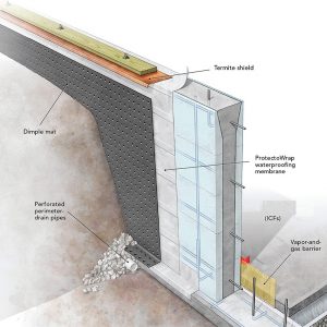

      第一层保护在基脚到地基墙接头是你的防水,但酒窝垫也有帮助。这里有一张图可以帮助你把细节形象化。

        感谢您在包括绘图,因为看到图像非常有帮助。它显示了凹坑垫下的Protecto包装。您是否拥有此产品的经验,这将表明它将与我的申请合作,考虑到以前应用的防水产品?
          布莱恩Pontolilo||#11
          嗨,米歇尔。
          我不喜欢。但如果你决定走这条路,这是你应该研究的东西。如果你的承包商没有这方面的经验,打电话给公司询问兼容性问题。
