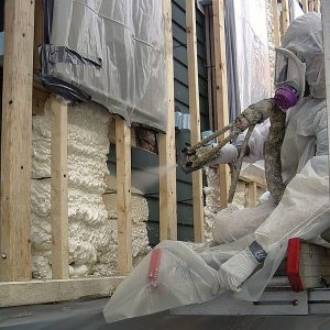

    Brian Pontolilo||#3
    嗨埃里克,
    你可以。我已经看到它在墙壁和屋顶上的能量改造项目上完成,但有更好的选择。正如Brian所指出的那样,您可以从多自开始的良好的R价,这比大多数封闭的电池泡沫更环保,如果详细得出,并且您的目标是消除对单独的WRB的需要,可以用作WRB。
    Brian Pontolilo||#4
    我相信我们从下面的照片中发表了房子,但我现在找不到这篇文章。我会继续看。这是一个在屋顶上完成的例子://m.etiketa4.com/article/a-new-roof-ov-the-old-one.
    尽管如此,我认为大多数情况下都有更好的选择。
