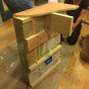

    只是想呼应Jon R关于室内绝缘的说法。谷歌瑞典平台框架了解更多细节。
    外部:壁板/雨屏/ WRB或等效/护套/铆钉和扣篮/(如果选择泡沫或用正确的涂料充分详细的干墙,则可选)蒸汽屏障被钉在螺柱上,水平研磨天花板/跑步(固定)铆钉)在那里运行您的较小服务,并填充那些带泡沫和胶带的托架(如果您需要代码,那么可以是您的蒸气屏障),或者您可以使用柔软的板,如您所希望/ DRYWALL。
