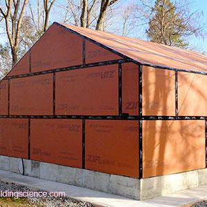

    Joe Lstiburek设计了一所房子(并在照片的车库上练习),在我来看,我可以使用ZIP成为一个更广泛的持续版本的版本。(NB:从概念的角度来看,很容易理解。我不是一个建设者,所以其他人可能会在建立它时看到一些困难。)见BSI-096和附加照片。在物品中的迭代中,他用矿棉在墙壁和屋顶上的外部绝缘层。他也使用室内绝缘,但您可以通过外部绝缘度加厚,消除内部绝缘。
