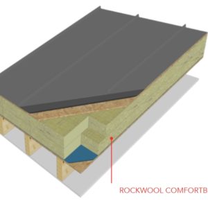

    但也有这个:我刚从Rockwool找到这个,在第16页有一个关于在斜屋顶的外部使用他们的产品的细节:https://cdn01.rockwool.com/siteassets/o2-rockwool/documentation/product-documentation/brochures/commercial/rockwool_midrisesolutionsguide_eng_web.pdf?f=20180430144744.这与我之前要求使用他们的产品时发给Roxul的细节相符,但他们之前建议使用TopRock,这是一个低坡度的产品。这个细节是说在斜屋顶的外部使用Comfortboard 80/110。此外,他们注意到屋顶甲板上有一个空气/蒸汽屏障,但我认为它应该是一个可渗透的空气/水屏障。现在我不确定了。
