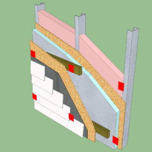

    感谢您及时的回复。我的意图是在毛皮上使用鞘,所以我可以安装壁板而无需担心备份间距。我只是做了一个快速的3D 3D研究来说明我的思想 - 显然,并非所有的层都显示出来。图像中的红色方块表示框架的重叠,与整个毛刺长度重叠螺柱的整体壁值减少。
    这是一个有意义的孩子吗?我们需要排水层吗?水平粗糙是否会抑制排水?绝缘护套工作吗?我必须检查底板制造商的保修。
    我猜我的担忧是额外的4“到结构的外部 - 然而我认为这将创造能够直接穿过平板边缘的脸部直接运行绝缘的能力。然后,多伊索不喜欢弄湿- 但那是整个其他讨论主题。

    大多数设计师喜欢垂直毛茸茸条带,而不是横向毛发条带,有三个原因。垂直毛茸茸条带(1)允许通过壁板排出的水,(2)为雨屏间隙干燥提供更好的通风通道(使用堆效应移动空气),并且(3)为水平壁板提供更安全的钉子(所以您不必依赖于OSB来持有指甲)。
    因为你的毛条是在你的绝缘外,你真的不必担心热桥接。
