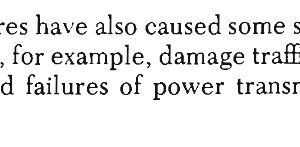

            至少有一份较老的工程指南提到侧向雪压力会导致一些故障,但这些故障似乎与雪下坡或被扫雪机推有关。有关更多信息,请参见雪和结冰问题- 下面的图像中的报价来自该来源。(“横向雪压力也造成了一些结构失败。街道耕种可能是损坏的交通标志极点。在阿拉斯加,雪蠕变导致陡坡中的电力传输极失败。”)
