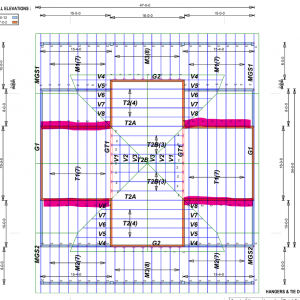

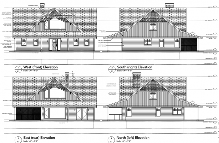

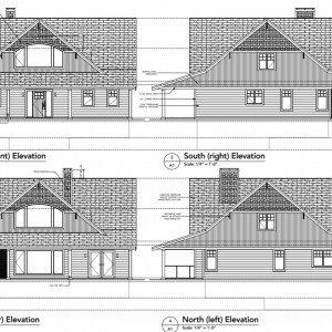

    谢谢你回复我,抱歉挖出一个旧线程。当我们进一步进展这构建时,我正在努力进入其他一些问题。我们在外部洞穴中决定了R14 Rockwool,以及4.5英寸的eps。我会尽力提供一些背景。我还附上了两种图纸供参考。
    基础是6”ICF, 28”基础(4’爬行空间)
    典型的框架框i-joist w / OSB RIM(甲板连接的LVL RIM)
    最初我的计划是将墙壁绝缘延伸,在盒子托梁上,通过以下等级额定eps延伸并将其连接到ICF基础。我也认为喷雾泡沫作为替代品。房屋两端的甲板连接将使用我在这些论坛上看到的方法建立,前面有脱颖而出的块和螺栓https://s3.amazonaws.com/greenbuildingadvisor.s3.tauntoncloud.com/app/uploads/2018/08/08100708/Deck%20ledger%20attachment%20detail%20-%20CCHRC_2-700x511.jpg.我也考虑过缅因州甲板支架,但不知道我们的建筑官员会怎么想。
    我的主要问题:从外部绝缘材料到特定区域使用喷雾泡沫有任何问题吗?这让我介绍了我的第二个问题;屋顶。
    屋顶是10/12,在甲板上变成4/12。工程图上粉色突出的区域是屋顶在外墙上变化的地方,我们将在桁架末端用胶合板进行框架,以便它们可以被喷发泡。现在的情况是,整个屋顶甲板的下侧将用6“封闭细胞泡沫(离开的地方,这将是无用的,显然)。这将继续向下胶合板端以上的外墙。房屋的山墙末端将使用外部绝缘材料,内部用1英寸的封闭泡沫密封山墙。阁楼空间将通过熔炉/空气处理器/hrv进行空气循环。
