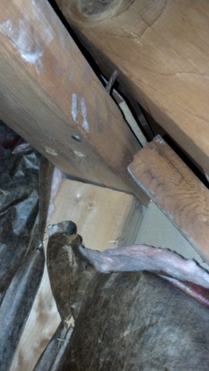

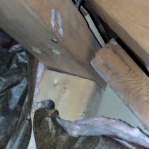

我们住在科德角风格的房子里,我想在二楼的膝盖墙上安装一个空气屏障。在2×4之间有一个裸露的隔热层,所以看起来需要一个空气屏障。在一面墙上,最初的建造者使用了纤维板,这面墙部分暴露在外,但主要是在阁楼上。纤维板能提供足够的空气屏障吗?还是我需要去OSB之类的地方?一个区域很容易进入,但另一个是通过一个舱口,所以轻,容易切割纤维板将是首选。
还有一个回风管道直接暴露在我膝盖上的热阁楼上,我打算把它建在2倍的地方,这样我就可以在那个区域增加隔热层。这里面有个大洞!
我正在考虑添加一些硬质泡沫绝缘材料,但热障处理起来会很麻烦。不得不拖1/2″干墙通过那个小舱口和挂它将是一个痛苦和额外的成本额外说R5似乎不值得。

    在这种应用中,纤维板是一种很好的空气屏障。
    室内包装也可以作为足够的空气屏障,更容易进入狭窄的膝关节空间。只要确保将其密封到框架上,并确保房屋包装板之间的任何接缝发生在框架成员,而不是在螺栓之间,用房屋包装胶带粘住。
    在对管道进行绝缘之前,一定要对管道穿透处进行空气密封。如果用于空调,纤维绝缘成为一个冷凝问题,在那些管道。使用防火铝箔(Thermax),用泡沫罐仔细密封天花板石膏,并在接缝处和边缘用FSK胶带(铝管道胶带)密封,以防止阁楼潮湿的空气凝结在凉爽的空调管道上。

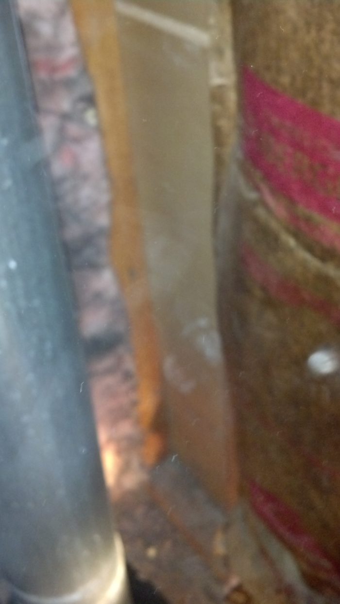

    图片中的管道是墙腔内的回风,所以它应该只看到房间温度,但玻璃纤维的问题是要记住的。

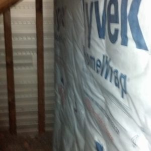

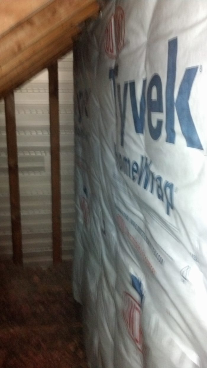

    阁楼的舱口用的是特卫强包膜而不是纤维板。仍然需要密封接缝和我几乎完成的部分。

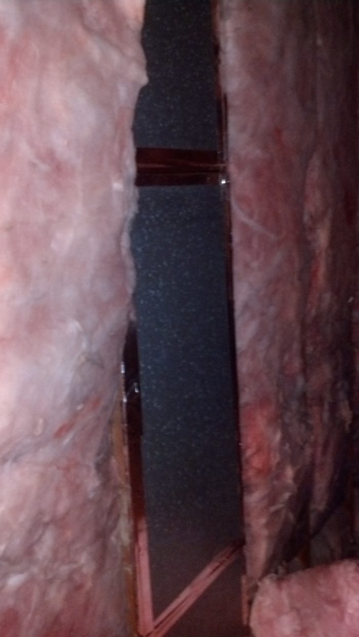

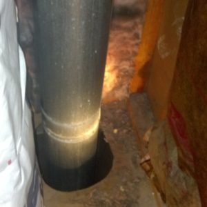

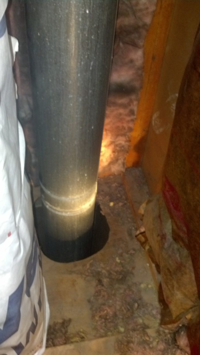

    但我找到了对炉排气管的追踪。正如你在图片中看到的,有一个巨大的洞从阁楼向下到主层,最后进入地下室/爬行空间。我不想让特卫强离它太近,我也不确定我需要做什么才能堵住那个洞。
  4. 高清年代||#4
    忘了有个洞的那个。我想我会让绝缘公司周一处理。
