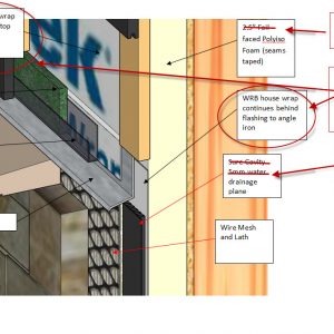

    同样的问题,但这次与一层石板后面的多元组。
    如果我把特卫强多异背后的偏袒位置就像我上面提到的那将使意义也把它多异落后饰面石材。由于石头和车床如何拾起水,这对我来说似乎是一个问题。查看我的计划的编辑图片。
    我计划在板条和聚四代之间的气隙。我最初认为肯定腔5mm垫,但我认为这可能是一个凹坑的垫子。
    你们会看到任何问题吗?

    达娜·迪斯特||#3
    它应该没问题。如果有防水凹坑垫,则目前尚不清楚使用家庭包,也可以作为WRB。(如果使用网格类型的Rainscreen界面,则仍然需要HouseWrap。)
  4. 史蒂夫麦凯||#4
    得到你。我从未想过窝垫作为WRB。我必须将Tyvek绑入WRB中。我想我们只需使用Tyvek磁带并将Tyvek胶带到凹坑垫的顶部?
    史蒂夫
    彼得恩格尔||#5
    理论上,当前代码需要两层粘附的石头和灰泥后面的WRB。内心是实际的WRB和闪光灯,磁带和所有内容都详细到该图层。外部的用作滑片,以防止灰泥粘合到和/或堵塞初级WRB。在你的堆叠中,Tyvek将是WRB,凹坑垫将是另一个WRB。即使凹坑垫非常防水,它也只用作第二层,而不是主层。
    当然,如果泡沫的表面是防水的并且可以粘贴并密封,那么该表面可以是您的主要WRB。然后,您将闪烁并将所有内容密封到泡沫的表面上,凹坑垫提供腔体和第二个WRB。
    1. 史蒂夫麦凯||#6
      泡沫将是玻璃纤维面对的聚四孔。我不确定这是否被视为防水或甚至涂抹接缝。我一直认为将水远离多自然是很重要的,因为它吸收了水。我理解我的壁板背后应该干涸,但我担心在岩石贴面后面。
      从巴斯夫的EIFS进程呼唤EPS泡沫(我使用3.5“),并在WRB上使用它们的涂料。我不认为泡沫似乎被录音,所以这可能没有被认为是一个WRB。
