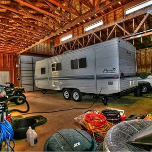

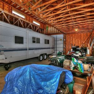

  2. 故障检修员||# 3
    谷仓将用作商店。阁楼将用作储藏室。谷仓里不会储存干草或饲料。谷仓两端都有一个12x12的卷筒。我计划拿出其中一个,在它的地方放一个更小的12x8。这样我就有足够的空间把阁楼的地板降低到12英尺的高度,以匹配每一侧桁架底部的高度。阁楼的楼层在那个高度大约25英尺,但当我到达另一个卷帘门的轨道时,将不得不慢跑18英尺。在那一点上,地板将在轨道之上。
    我的计划是有墙壁和盖子(它是锡在上面的OSB)也喷了2英寸的闭孔泡沫。对于阁楼区域,我想只是绝缘地板,而不是边和屋顶,如果可能的话。我可以在这里用玻璃纤维来省钱但我想我得给阁楼通风才能这么做。另一种选择是在屋顶的底部和阁楼的侧壁上喷洒泡沫。
    加热将是一个木材炉现在和以后添加一个丙烷加热器-或强迫空气或辐射管。
