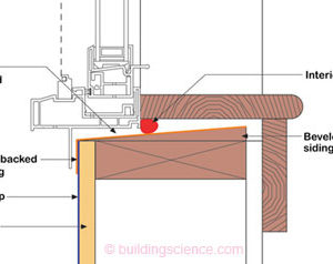

我注意到,一旦安装了,就会发现很多建筑厂会省略窗户的底部法兰。侧面被粘贴/闪烁,顶部法兰覆盖着WRB皮瓣。然而,底部法兰被曝光。
我认为这是让水从组件中排出。但这真的是必要的 - 特别是如果哭泣洞被揭开?这会导致窗户底部的空气泄漏吗?

    你可以在窗户下方的窗户下方湿润,这不会用哭泣排出。您的空气印章应在窗口的内侧完成。Joe Lstiburek有一个很好的文章https://buildingscience.com/documents/insights/bsi-004-drainage-holes-and-moderation.。图像来自文章。

    约翰,泰勒-谢谢你的回复和极好的消息来源!
    看起来省略底部法兰闪烁是去的方式。(约翰,它看起来有锤子同意BSC。)

    如果您使用的是雨屏绑带,您可以安装窗户外侧,因此有一个透明的排水平面用于水从倾斜的窗台逸出,或者如果安装在护套钻头上的窗口,则在底部法兰中的几个孔以获得相同的孔结果。

    在处理最终放在窗台上的散装水侵入的需求之间有一种推/拉动,以及绝缘窗口开口的散热器。
    当您打开窗口下的区域以允许水逸出时,随着泰勒指出,将空气密封边界移动到窗框的内部。这意味着窗台,与Jambs和Head不同,不会沿着它的深度获得一层绝缘。
    我认为没有办法解决这个问题,但希望有人能想出一个细节,提供充分的排水和集成绝缘。

    连续保温片总是增加一个新的复杂性 - 它取决于您闪烁窗口的位置,以及哪个层是WRB。如果使用像ZIP-R护套等类似的东西,则可以降低复杂性。来自BSC的另一个好文章https://buildingscience.com/documents/insights/bsi-085-windows-can-be-a-ain.描述了一些技术。如果您在WRB顶部放置连续胰岛素,请确保隔离和用于排水的WRB之间存在小的差距。1/8“足以排出和干燥,但保持最大部分的绝缘性能。
