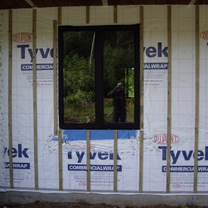

        这是一扇几年前因工作而产生的皱褶的窗户。从那时起,我就尽量不让法兰上有毛边,这样可以让空气流通得更好,同时也避免了底下法兰厚度造成的膨胀

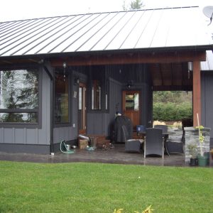

        项目完成时的窗口:
