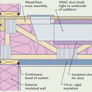

    问:“马丁在底层下方提出一层薄薄的刚性泡沫层,用膨胀泡沫密封。这是必需的还是'很高兴'?“
    A.在某些情况下,拥有它可能是件好事。但你可能误解了我文章中的一个插图,如何使冰冷的地板隔热。这篇文章中的插图(如下所示)显示了在底层地板附近有风管隔热层的风管,而不是在底层地板附近有硬泡沫。

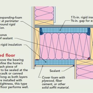

    对于较低的空气屏障,是否有替代胶粘干墙的方法?在外部车棚区域,我们将完成T&G松木和车库密封,希望厚度或OSB。也许Membrain高于这些元素(尽管我知道它不是最强大的空气屏障)?
    或者,如果我们在托梁下使用硬泡沫,我们能不能不只是用胶带或泡沫接缝?
    我提到的图片是那篇文章的第二张,附在下面。

    出于消防安全的考虑,大多数建筑规范要求车库天花板上安装5/8英寸的石膏板。问问当地的代码官员,我觉得胶合板或OSB都不行。胶带干墙不仅是消防安全的重要原因;胶带干墙也是一种耐用的空气屏障。
    问:“如果我们在托梁下使用刚性泡沫,我们可以不仅可以胶带或可以泡沫吗?”
    答:如果在托梁下使用刚性泡沫,那么是的 - 你应该绝对应胶带接缝(或用罐装喷雾泡沫密封接缝)。可以想象,您可以在密封的刚性泡沫的下侧安装舌头和槽板 - 但只有您的当地代码检查员批准计划。
