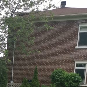

    我们请来了一位结构工程师来视察。他对这种老房子很有经验。这就是我们如何假设外面有木板加热。这是1920年早期的砖房所以当时没有做太多的密封工作。
    根据他的说法,我们可以预期墙体组件为:砖->气隙->板护板->螺柱(“真正的”/旧的2x4)->车床和石膏。最坏的情况是根本没有加热我们必须密封砖。虽然窗户上面的砖和没有漏洞是有趣的,但看到双wythe砖墙会令人惊讶。附上一张外墙的照片。
    我们正在等待许可被批准和交易通过之前,我们被允许打开墙壁和确认。这是一座建于1923年的砖房,位于魁北克省蒙特利尔(第5区)。

      看那块砖,好像没有任何关系。内部有2x4的螺柱,几乎不可能是双层砖。

      最重要的部分是处理闪烁的细节。有了新的隔热材料,你的砖会更冷,干燥的可能性更小,任何漏水都会造成很多麻烦。看看这张照片,看起来你的窗台是木制的,应该用金属盖起来,确保窗台向外排水。
