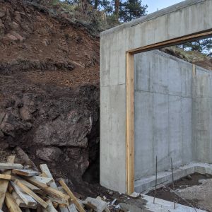

    根据你发布的基金会照片,我对两件事很好奇。人们怎样才能在这个缝隙中使用薄膜防水呢?另外,如果上坡的墙有70英尺长,你是否有工程师证明墙的中点可以承受土的潜在滑动压力?它看起来确实很岩石,所以可能不会移动,但如果有很多地下水从斜坡上流下来,有人讨论过山移动的可能性吗?
    您对您的计划与MiraDrain产品的描述仍然疑惑。文献似乎将呈现一个非常激进的凹坑垫,附着地的地理磁带贴在墙壁上。方便的凹凸加管管连接器靴子将应用于基础的角落。不再放置凹坑垫的地方。
    它似乎是完美的同时促进非常快速的排水和保护墙上的膜。由于几乎消除了壁面上的任何流体静压力,它甚至可以消除对膜的需要。也许防潮就足够了。唯一的问题是回填物需要多干净。织物可能不喜欢回填像你照片中的土壤那样多石。

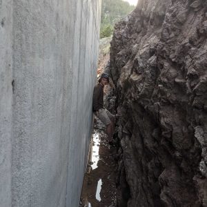

      实际上墙后面有足够的空间走过去,所以净空不是问题。请看附呈的照片。应该有足够的空间应用剥离粘膜和几英寸的泡沫。整个房子和基础都已经设计好了,工程师已经批准我们不使用楼板框架进行回填。这是离落基山国家公园大约30英里的CO,所以一切都必须在相当高的风(175英里/小时)和雪负荷下进行设计。
      miradrain HC基本上是一条非常大的酒窝垫与织物作为过滤器,并据说排水速度快于时间表40穿孔管道。只是,它的设计是安装与正常大小的miradrain酒窝垫在上面(例如miradrain 6000),但由于我现在考虑添加泡沫板,我希望跳过上部酒窝垫安装。我想在墙的底部安装miradrain HC作为一个独立的条,或者直接在剥离粘膜的顶部,因此在泡沫下面,或者直接在泡沫上-实际上取代了管道。然后在两端,连接到一个管道和排水管到日光。你可以在照片中看到,由于陡峭的斜坡,水应该会很快地从墙的侧面流出来。(你看到的是车库的门)
      他们提到酒窝垫可以做防潮防水,但因为我有生存空间,我不妨做防水膜,但是我没有看到需要一个完整的高度酒窝垫如果我安装泡沫板,这是我最初的问题。

    我看错照片了吗。那是一堵相当高的墙。如果回填不需要先装饰的话,那墙也会很坚固。当你完成后,一定要发布一些视图,它们肯定是壮观的。
